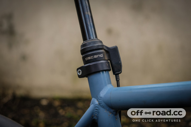

Мнениеот martin.radev » Вто Сеп 14, 2021 3:08 pm
Xoce2 написа:Ето, стандартна рамка, модел 2021г. Колелото изглежда буквално както е на снимката, отзад седалковата тръба няма друга фабрична дупка
https://ibb.co/8bKDCHV
Бил съм в подобна ситуация и то с карбонова рамка и реших да не дупча, просто си взех дропър с външно окабеляване - като използвах наличния порт за преден дерайльор
при теб ще е още по-удобно, защото доколкото се ориентирам излиза точно до седалковата тръба.
прикачвам снимка на Brand X dropper с външно окабеляване (яка/collar) стърчащия кабел ще е супер-къс и не мисля, че ще те дразни - аз поне карах 2 години с такъв и никога
не съжалих

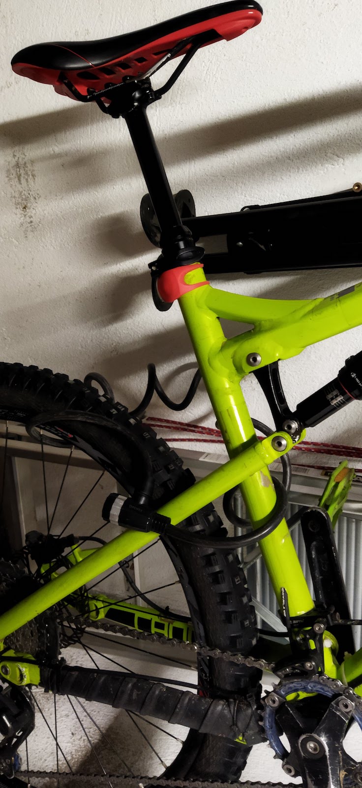

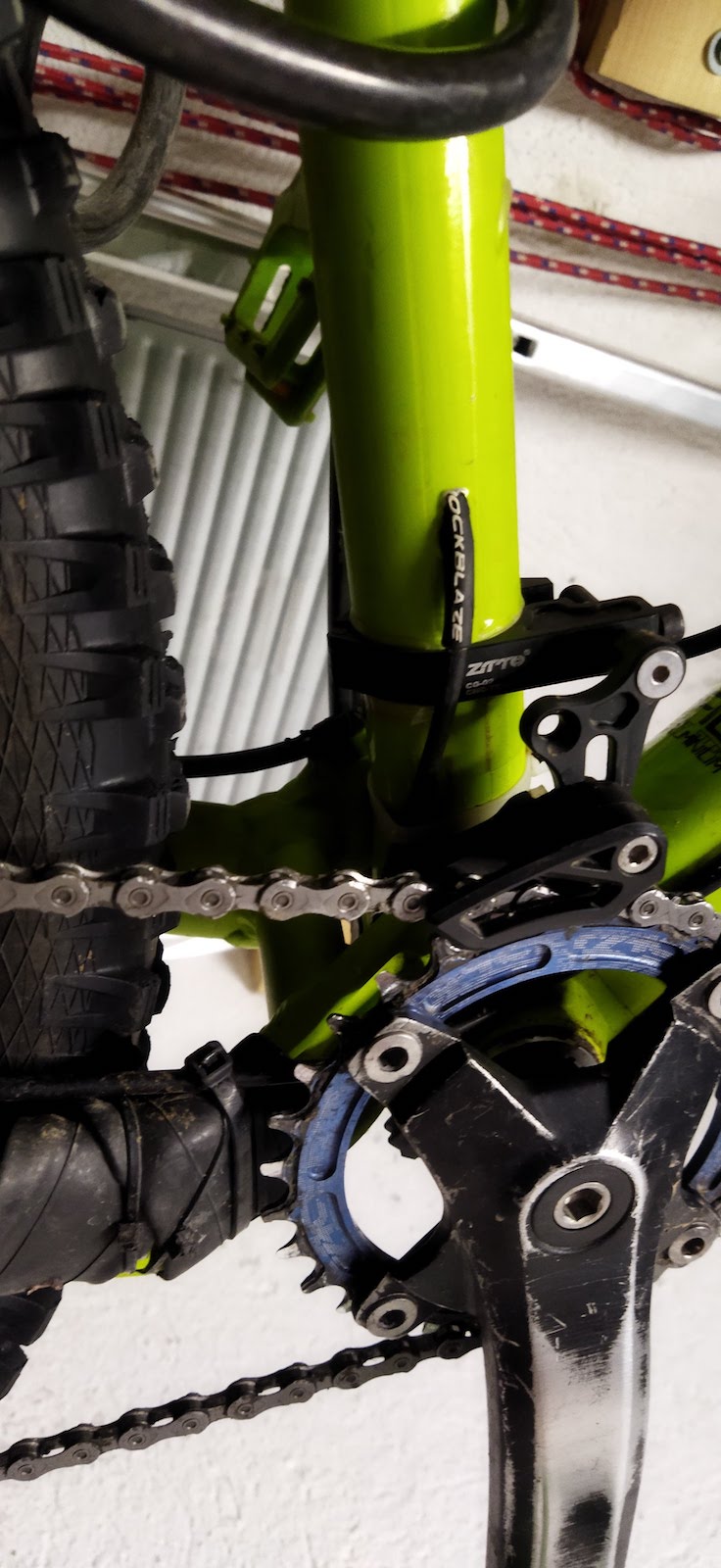

Мнениеот zeedor4o » Пон Яну 17, 2022 10:11 am
Моята рамка е точно по този начин - с пробита дупка над средното. В моя случай бронята на колчето върви паралелно с маркуча на задната спирачка под долната тръба и на кормилото се разделят. Прихванал съм ги със свински опашки на 3-4 места.
При теб го виждам нещо такова:
Отбелязал съм лостчето да е от дясната страна, защото виждам, че отляво ти е лостчето за окачването. Но ти можеш да си ги организираш както искаш, разбира се.
Единствено не съм сигурен къде трябва да се пробие дупката, заради извивката на седалковата тръба.
Аз съм принцът на бял Ram
zeedor4o
Мнения: 154
Рейтинг: 1559
