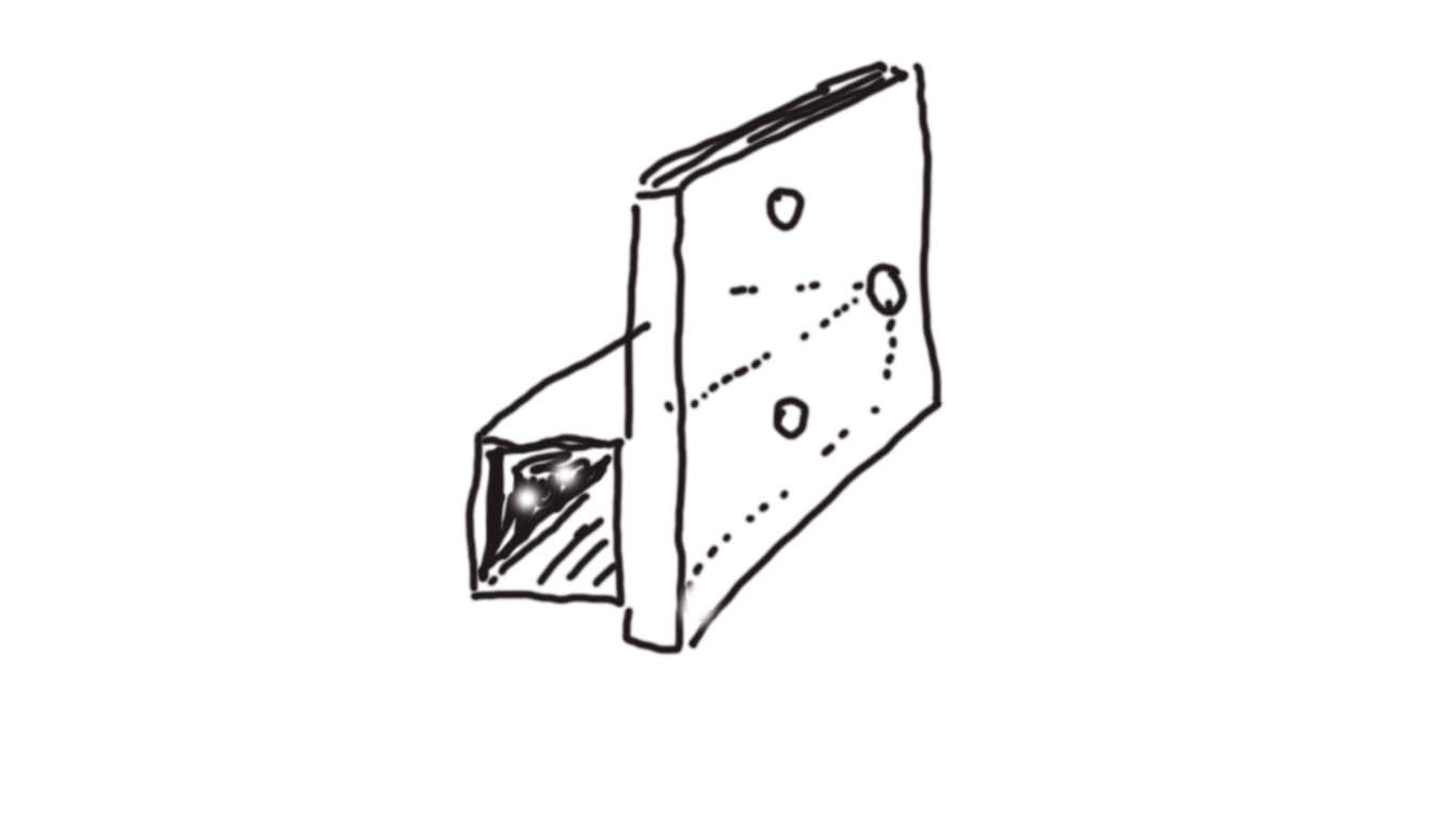

Мнениеот the_rookie » Чет Сеп 14, 2023 7:42 pm
Така като гледам има доста варианти за импровизация. Бих опитал следния: Към подходящо изрязана планка от листова стомана (например10 мм) с разпробити дупки (по захващането на теглича към гредата) заварям парче квадратен профил с подходяща дължина и отвор в който да влиза квадрата на стойката. Махам двата болта държащи теглича с механизма, слагам планката отляво и с болтовете през нея си хващам пак теглича. Евентуално може да се наложи да се ползват по-дълги болтове (+ дебелина на планката). На практика получаваш два теглича като този за стойката ще е леко отместен от центъра на ляво, но това не мисля че ще е проблем. Вече на място трябва да се прецени точно как да се оформи (да не опира в пластмасите и др.), предварително може да се направи картонен шаблон за планката Изображение
(41.08 KiB) 2651 пъти
Рисувал съм и доста по-добре !
Може да имаш проблем със закона заради светлините и извънгабаритен товар!!!

Мнениеот thechosen » Пет Сеп 15, 2023 11:37 am
@airborneone ще съм благодарен ако може да пуснеш снимки и ако имаш чертеж с основните размери - височина на рамото, размер на скобата за предната гума. В момента и аз се опитвам да "рисувам" схематично за да имам някакви размери и ще ми е много по-лесно ако мога да стъпя на нещо работещо.
@the_rookie благодаря за предложението, ще разгледам точно какво е положението под колата и ще го мисля.
Идеята ти е добра и ако не се получи да се използва сегашният захват - вече съм решил, че ще търся човек с който да изработим багажника и така ще имаме свободата да използваме какъвто начин на пресъединяване е удачен.
Относно светлините, като гледам снимките на други вертикални багажници мисля, че 4 велосипеда могат да се съберат без да ми закриват светлините защото те са изнесени основно в ъглите на колата, но ще си проличи като го сложа :D
