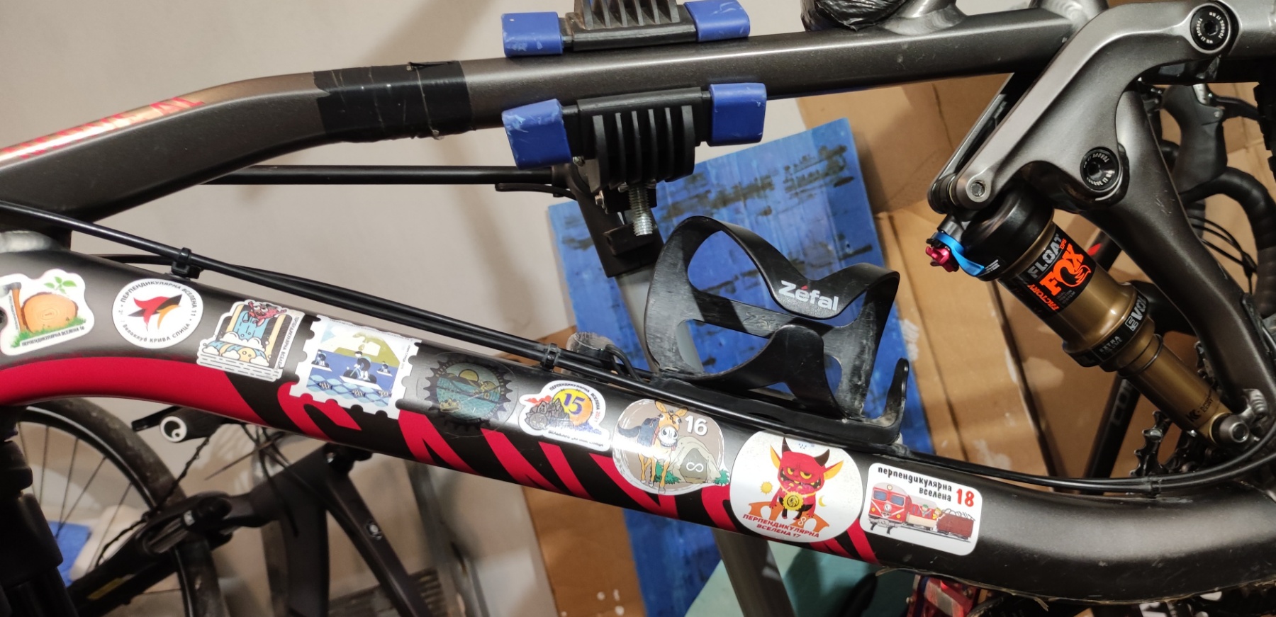

Мнениеот evilzet » Съб Фев 08, 2025 9:25 pm

Мнениеот Pr3d4t0R » Вто Фев 11, 2025 2:24 pm
Красота!
Мнения: 4129
Re: Замяна на шок 190х50мм със 190х45мм
Мнениеот evilzet » Вто Фев 11, 2025 9:13 pm
Абе честно казано, стария повече се връзваше, но нали тая кашима е топа и ще свиквам да и се радвам, на странния цвят ;)
