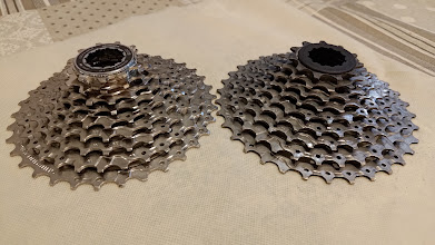

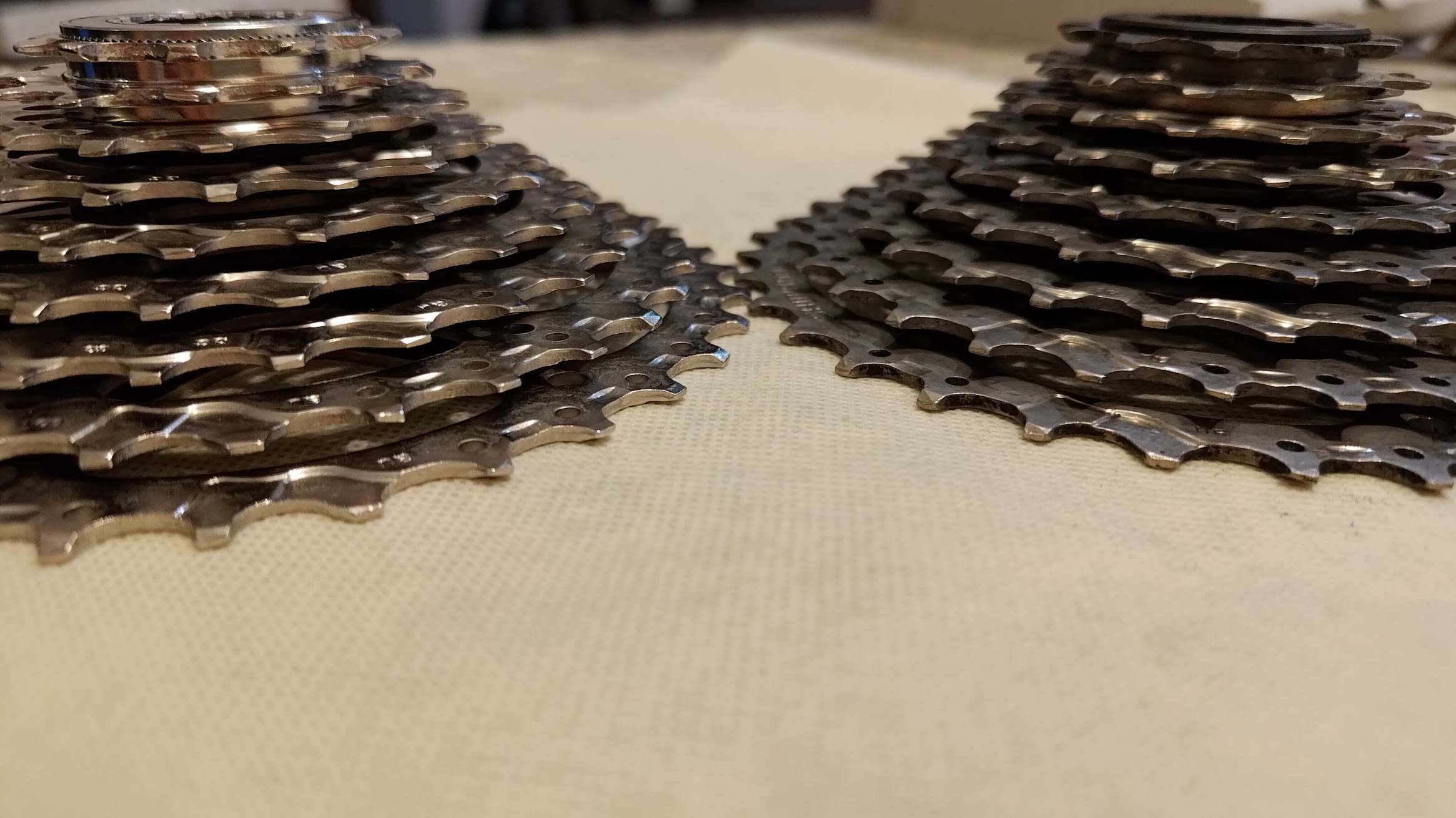

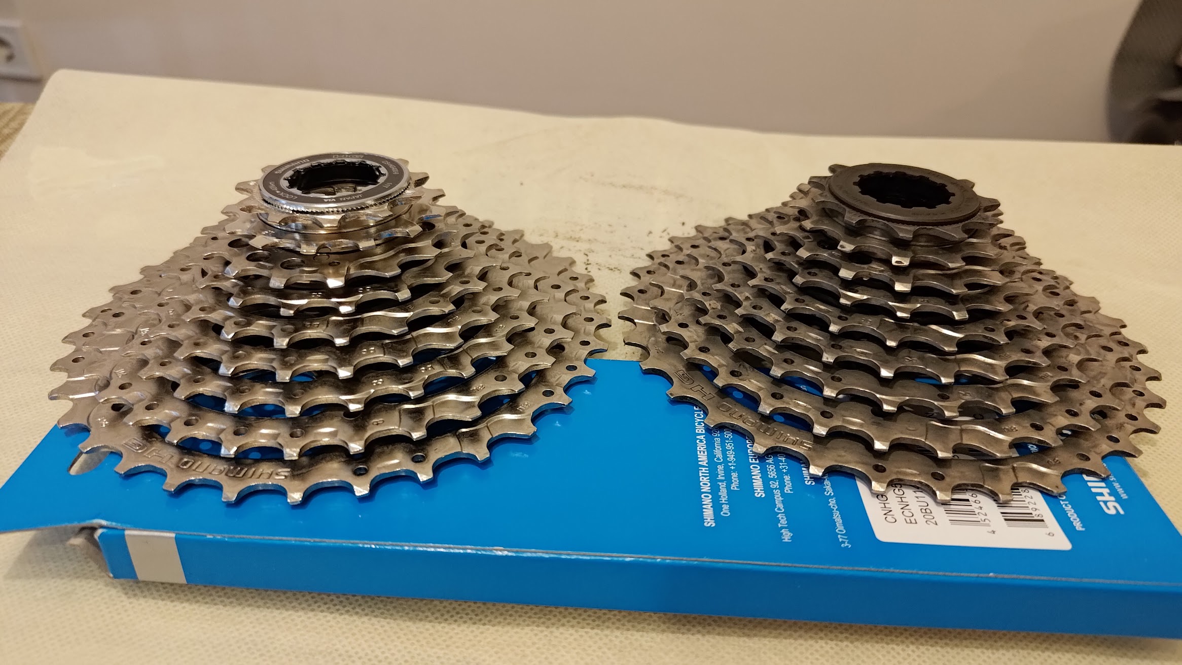

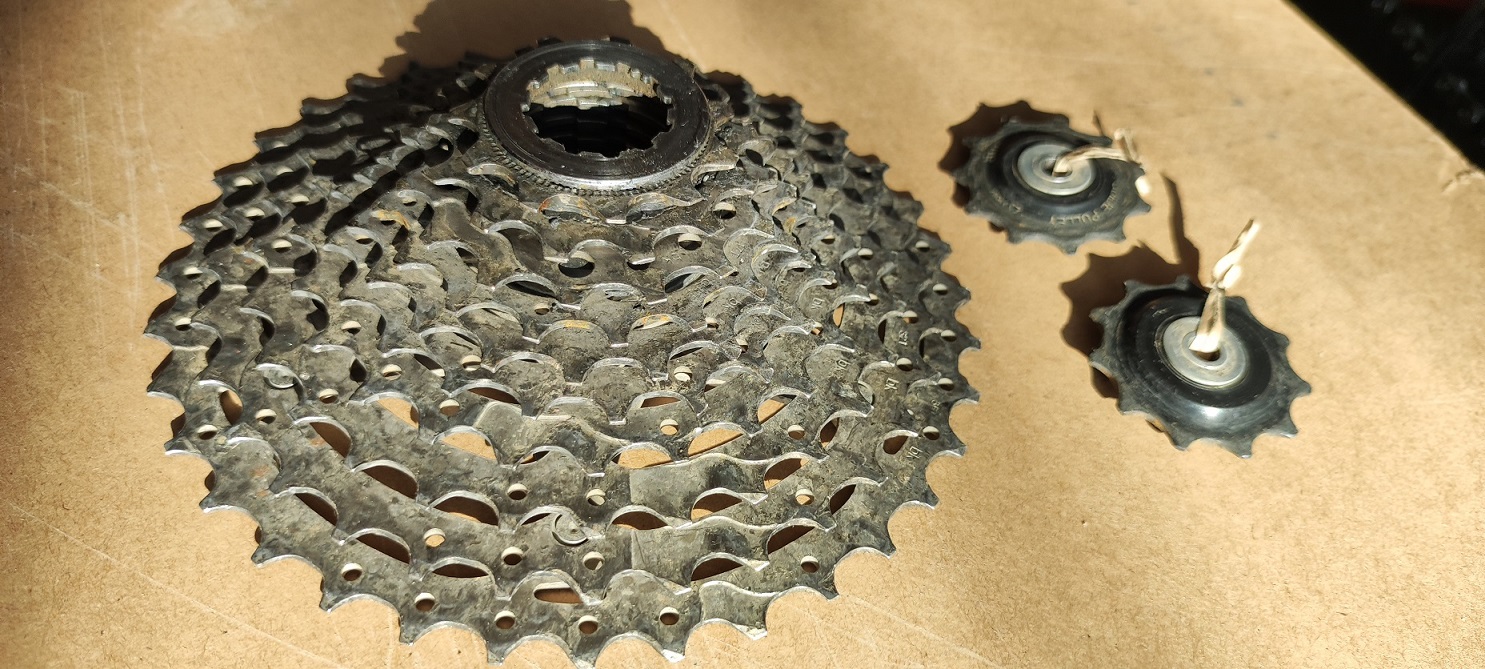

Бях доста изненадан, когато прочетох че касетата и веригата се сменяли на не знам си колко километра. Също така се оказа, че не съм се грижил както трябва и при смазването им, та реших че е добре да отделя заслуженото внимание на велосипеда си, който ми служи толкова добре през тези години.
На снимките отляво е новата касета, отдясно е старата на 8 години и поне 10 000км, като смазка само е добавяна. Никога не е чистена веригата и касетата до основата, освен сега когато я свалих за смяна. Не съм я замервал с шублер, просто визуално може да се сравни. Не съм забелязал да имам някакви големи проблеми при превключването на скоростите и можеше да си карам още със старите компоненти.
Реших, че на някой може да му е интересно.

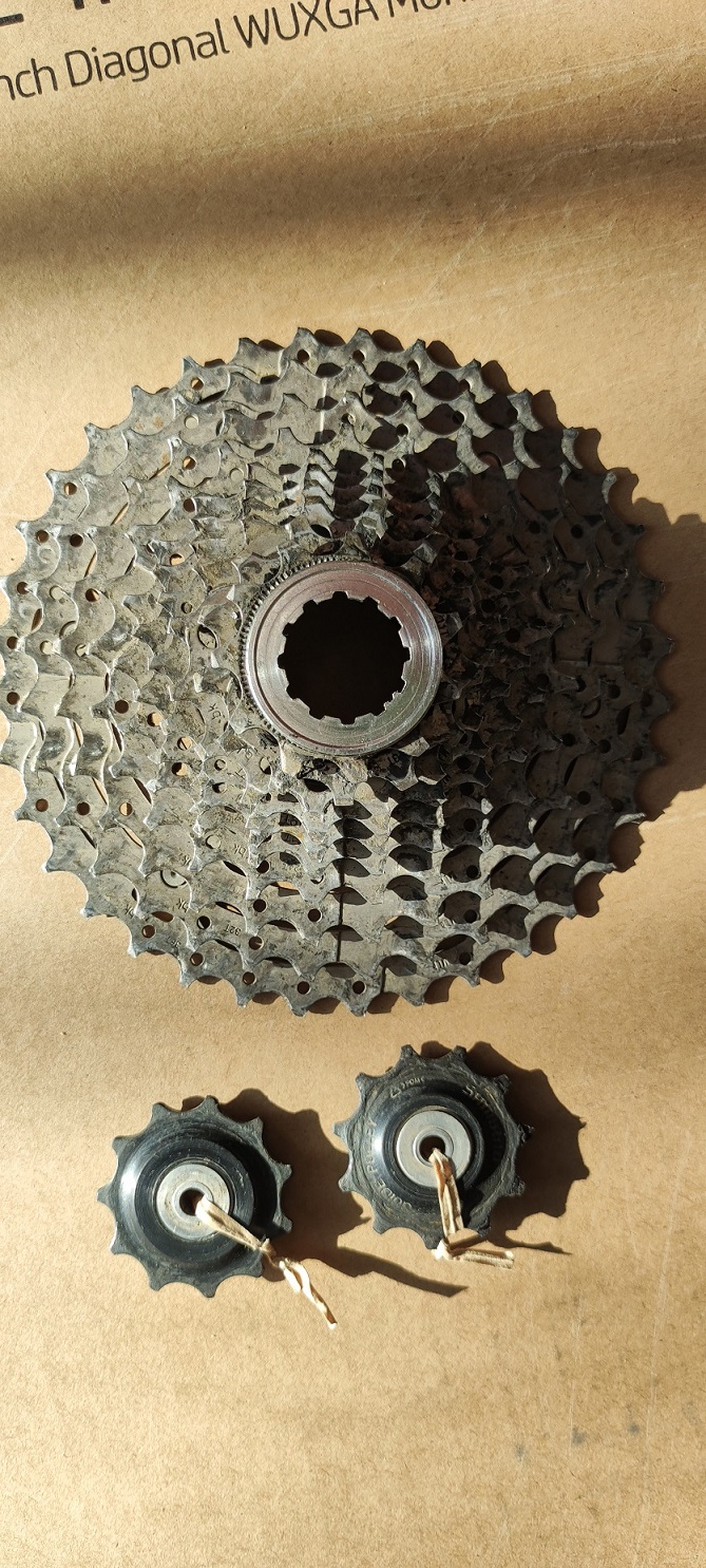

Мнениеот evilzet » Чет Фев 13, 2025 2:18 pm
Трябваше фронтално да я снимаш, да се вижда формата на зъбите. Тия 10к по черно ли са, че и аз скоро смених на 10к черно , само че 10 скоростна, въртяна с 3 вериги и винаги смазвана и поддържана и е доста по-износена. Мога и аз да я снимам, ако му е интересно на някой.

Мнениеот Lucky Loser » Чет Фев 13, 2025 2:38 pm
Да, качете :) Добре ще е да видим снимки, но както каза злияZ, трябва фронтална снимка.

Мнениеот evilzet » Чет Фев 13, 2025 3:09 pm

Мнениеот warstomp » Чет Фев 13, 2025 4:14 pm
Третата ми снимка е горе долу фронтална.
Иначе смесено каране, черни междуселски пътища и асфалт повече.

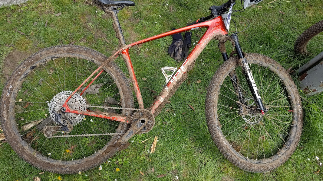

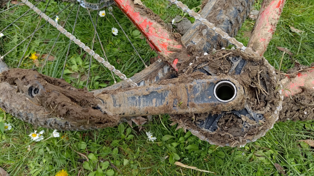

Мнениеот bdz43r » Чет Фев 13, 2025 8:48 pm
Е... от черни пътища и асфалт какво друго да се очаква? Сигурно и още 10к ще изкара.
Моето колело в момента има 2 кила кал по него и на веригата не ѝ се познава цвета от кал и пасък. Няма да изкара и половината от тия километри.

Интересно, че на първия ми нов марков байк Скот, от далечната 1998г., касетата изкара доста по-малко, и то асфалтово каране, винаги смазвана, но без да въртя вериги.

касетите изкарват 10к ,но с една верига не мисля че е възможно ,колегата не е писал това с една верига ли е ..

С една верига е, аз не знаех че трябва да се сменят, докато не прочетох тук във форума.

warstomp написа:На снимките отляво е новата касета, отдясно е старата на 8 години и поне 10 000км, като смазка само е добавяна. Никога не е чистена веригата и касетата до основата, освен сега когато я свалих за смяна.
Каква смазка ползваш ?

Някакви евтини само са били през годините, може и марка да нямат. Приличат на машинно масло. Наливам докато се окъпе цялата верига и забърсвам това което е окапало пода, не веригата! :D
След 2-3 месеца ако ми се стори сухо слагам пак.
Сега вече не ги ползвам и съм взел някакви други, но още не съм ги тествал.

Аз само да кажа, че последните 2к на моята касета са със Squirt, а всички км преди това тефлонов спрей (Мотип предимно), смазвана е след всяко каране или на 50км. Ако бях на восък от началото, да е била много по-зле, но удобството на чистата верига си струва.

Пък аз смених веригата на шосейката на около 15 000 км, но само щото сложих Shimano 6701, с quick link, или както там се казва, за по-лесен монтаж.
Касетета си е оригиналната на shimano, на около 17 000 км, и не мисля скоро да я сменям.
Ползвам само Finish Line dry, че е по-чистичко с него. :D

Байка като катеря с 5 км/ч нали разбираш колко повече се върти веригата. Отделно кал и мизерии на корем. Като направиш 40к с шосейката, тогава ще ги сравняваме.

Тая Squirt е голяма глупост даже няма да си причинявам мъката да я изразходвам до край, да чиста верига ама по-дървена става с нея направо си се върти по-трудно. Тефлоновият спрей си е идеален, има един който образува твърдо покритие на времето май имах такъв и бях най-доволен от всичко което съм ползвал.

Че я одървя много и аз съм забелязал, но все си мисля че след километър се оправя. Забравям да проверя, иначе ми е ясно, че е далеч от смазка.

Мойта ХТР касета я смених онзи ден на 18 000км :beer:
finish line смазката след 10 км планинско умира, абсолютен боклук.

vencil написа:Тая Squirt е голяма глупост даже няма да си причинявам мъката да я изразходвам до край, да чиста верига ама по-дървена става с нея направо си се върти по-трудно.
Не съм забелязал подобни проблеми като преминах на Squirt преди повече от 10 години, но и карането ми е по-скоро с цел добра форма и/или пътешествия. Още не ми се е наложило да сменя касетата (XT 10x 11-36) след 13 години и със сигурност над 10000км, но съм сменил 4 вериги за този период - 2 заради скъсване (много power, ей! :D), а другите 2 - за всеки случай преди по-дълги турове. Карам около 50/50 асфалт и черни пътища.

Re: Kaсета на 10 000 км (снимки)
Мнениеот warstomp » Чет Апр 17, 2025 9:00 am
М да, сега разбрах за какво говорите. В това състояние чак започна да скърца все едно е стояло на открито 14 години.
