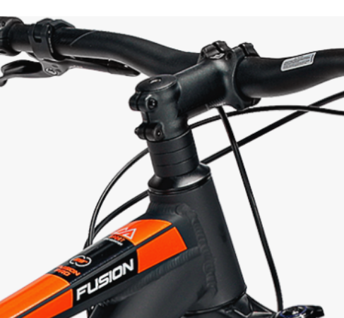

Здравейте,
Карам CROSS Fusion Pro 29" и напоследък усещам болки в китките след по-дълги карания, особено по пресечен терен.
Отидох при веломеханик и той ми даде няколко съвета:
Да сменя сегашните грипове с ергономични;
Да нося ръкавици с омекотяване;
И най-вече – да завърти лапата, така че кормилото да се повдигне малко по-високо.
Наистина, кормилото ми сега е доста ниско и мисля, че това е основният проблем.
Какво мислите за варианта със завъртане на лапата? Има ли по-добри начини да се вдигне кормилото? Например подмяна на лапата с такава с по-голям ъгъл, или поставяне на спейсъри? Някой имал ли е такъв проблем с този велосипед и как се с справил с него?
Благодаря предварително за съветите!

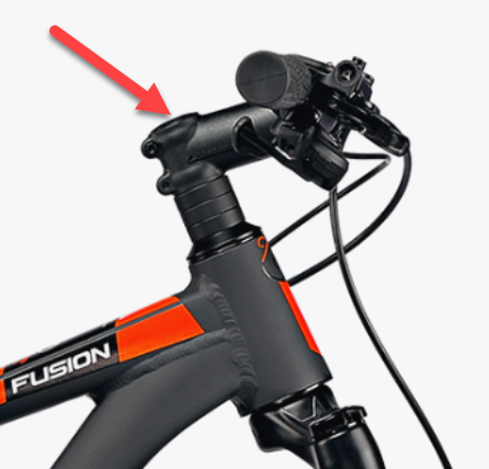

Мнениеот ekzidua » Пон Апр 07, 2025 12:50 pm
Определено ще обърна лапата и ще тествам – това ще повдигне кормилото с 24 мм което мисля, че ще е напълно достатъчно.

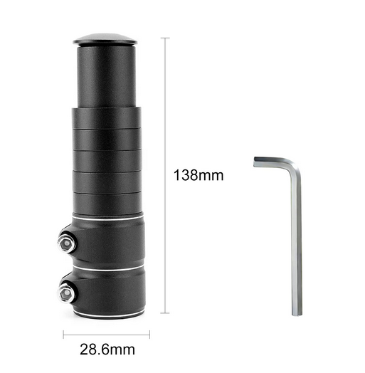

Какво мислите за поставянето на адаптер за стеблото на кормилото? Например ТОЗИ модел. Изглежда, че увеличава доста височината на кормилото, намалява натоварването върху китките и подобрява комфорта при крос-кънтри, туринг и планинско колоездене.

Мнениеот reddevil » Пон Апр 07, 2025 1:25 pm
Всяко повдигане със спейсъри скъсява рийча, за да се избегне този момент се търси кормило с по-голямо издигане.
Мисля, че разумния брой спейсъри под лапата е до 30мм, ако не стига значи нещо генерално е сбъркано с размера на рамката.
* Този адаптер даже не заслужава да се коментира за планинско колоездене.

Мнениеот ekzidua » Вто Апр 22, 2025 10:34 am
Завъртях лапата – кормилото се повдигна точно с 24мм и вече всичко е наред, болката в китките изчезна.
