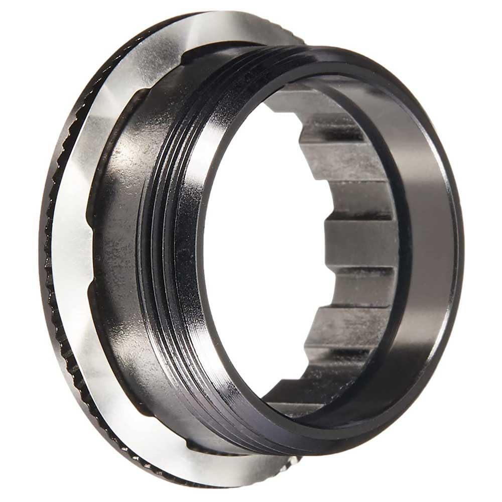

Мнениеот ULF » Сря Яну 21, 2026 6:50 pm
И аз търсих скоро, че купих една касета от битака и ринга липсваше. Тука го намерих най-еФтинко https://champion-bikeshop.com/rotori/17 ... -lock.html

Мнениеот Boyan1984 » Сря Яну 21, 2026 7:06 pm
На мен ми трябва за Microspline касета, това е за спирачен диск.

Мнениеот ULF » Сря Яну 21, 2026 9:58 pm
Моя грешка. Току що разбрах че с това дето съм купил, няма да мога да сложа касетата ;) Аматьорска му работа... А таман се зарадвах че гумите станаха... оффф :banghead:

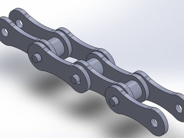

Мнениеот Boyan1984 » Сря Яну 28, 2026 11:04 am
Според мен, от тая картинка, за да остане вътрешно звено с кръгче, тряба да се резне вътрешното :idea: . Ако резнеш външно - изпада всичко. Нали тъй?

Мнениеот Alexi » Сря Яну 28, 2026 11:13 am
да ти кажа честно изобщо не ти разбирам въпросите .. "резне" , " кръгче" .. въпроса определено е за "тъпи въпроси" .. гледай някое клипче в тубата как се прави

Мнениеот Boyan1984 » Сря Яну 28, 2026 11:15 am
:nuts: :nuts: Абе получих прозрение, вече ми е ясно.

Мнениеот zeedor4o » Сря Яну 28, 2026 5:00 pm
Boyan1984 написа:Е именно, за това говоря. Как да знам къде да резна в такъв случай? Хайде, сега ще ползвам старата верига за мярка и ще режа, ама ако нямаш и по указания се падне да режеш на място където ще остане външна пластинка без кръгче?
Или няма такъв шанс?
Тези два пина се избиват и се заменят с куик линк.
Не е добре да мериш по старата верига, защото най-вероятно е разтеглена и може да даде разлика в дължината. Зависи какво имаш предвид по мерене, де. :D Ако броиш звената на старата верига и оставиш толкова на новата, тогава може. Но да налагаш двете вериги една до друга, да сравняваш дължина и тогава да "режеш" новата, не е добра идея.
Статията в mtb-bg за оразмеряване на веригата е много добре описана. Може да я прочетеш и ще ти стане ясно.
