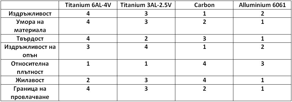

Както стана ясно вече, алуминият има свойството умора на материала. Като цяло знам, че това време принципно е от 3 до 5 години, но с времето всичко се развива, а и производителите знаят как и къде могат да избегнат евентуални "издънки", като сведат до минимум шансовете за това. Практиката на повечето производители е да дават гаранция на продуктите си приблезително 5 години, в някои случаи и повече (примерно Nicolai). Естествено най-важното за живота на рамката е техниката на експлоататора и неговото тегло (на това му казвам риторика). Както каза NovemberCharlie
NovemberCharlie написа:Глупакоустойчиви рамки все още няма.
Сетих се за една таблица, която беше публикувана в първи брай на списание BG Bike за характеристиките на различните материали, от които се правят днешните колела и си помислих, че все на някой ще му е интересно за какво точно става дума и реших да ви я представя. Поради липсата ми на скенер, малко импровизирах и реших да ви я представя по следния начин:
като минимума е 1, а максимума е 4...
