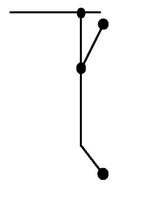

Мисля, че откъм монтаж най-стабилно би било с багажник като Milano-то, но отново с поне задна напречна релса, за да болкира горната част да не се мести напред по тавана. Ако си с една врата можеш да го разчекнеш напълно и да го монтираш така, че да се отваря. С 2 врати също можеш да го направиш, но велосипедите ще стърчат повече от едната страна. Въпроса е да разпънеш горната част така, че да заеме форма като на снимката от Alpina.
^^ей-така

Тоз първия (Peruzo Venezia) съм го закачал на баничарка "Партнър".
Само че, като го "разчекнах" напълно, както го описва GECKO, трябваше да сваля предните гуми на двата велосипеда и да завъртя кормилата надлъжно. (иначе кормилата им опираха в колата).
Нямах време да пробвам дали няма да се закачат по-лесно ако багажникът не е "разчекнат" напълно, но и така пътуването беше безпроблемно.
Предвид височината на баничарките, товарене на багажник на покрива няма да е много лесно, още повече, че от едната страна може да няма врата, която да отвориш и да стъпиш на прага.
