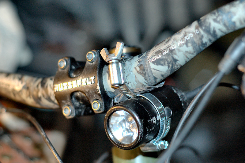

Днес взех две скоби и пробвах да закрепя фара. Получи се идеално, държи много здраво и никакви друсания и вибрации не могат да го завъртят. Оказа се, че проблем с ъгъла действително няма, когато фарът се монтира близо до лапата - при монтажа едната скоба позволява леко завъртане и след първото стягане си остава така. Ако се искате обаче да си монтирате фара по-близо до ръкохватките, няма да може да завъртите толкова много скобата. За моя изненада, проблема се яви другаде. Когато карам се налага да местя вертикалната позиция на фара -при равни терени и висока скорост го вдигам да свети по-напред, докато при технични и стръмни терени го навеждам да свети по-близо до предната гума. След стагането на скобите обаче, фара се фиксира толкова здраво, че няма мърдане. Ако отпусна леко винта, се отхлабва цялата система и вече не е устойчива да вибрации. Решението дойде бързо, чрез една крилчата гайка. Набързо оформих с микро пилата един шестостен и я нахлузих на главата на винта. След това една капка с електрожена, за да не бяга и готово. Имам си регулируема на ръка скоба. Става много лесно, дори в движение - леко отхлабвам болта, премествам леко фара и затягам. :agree:
