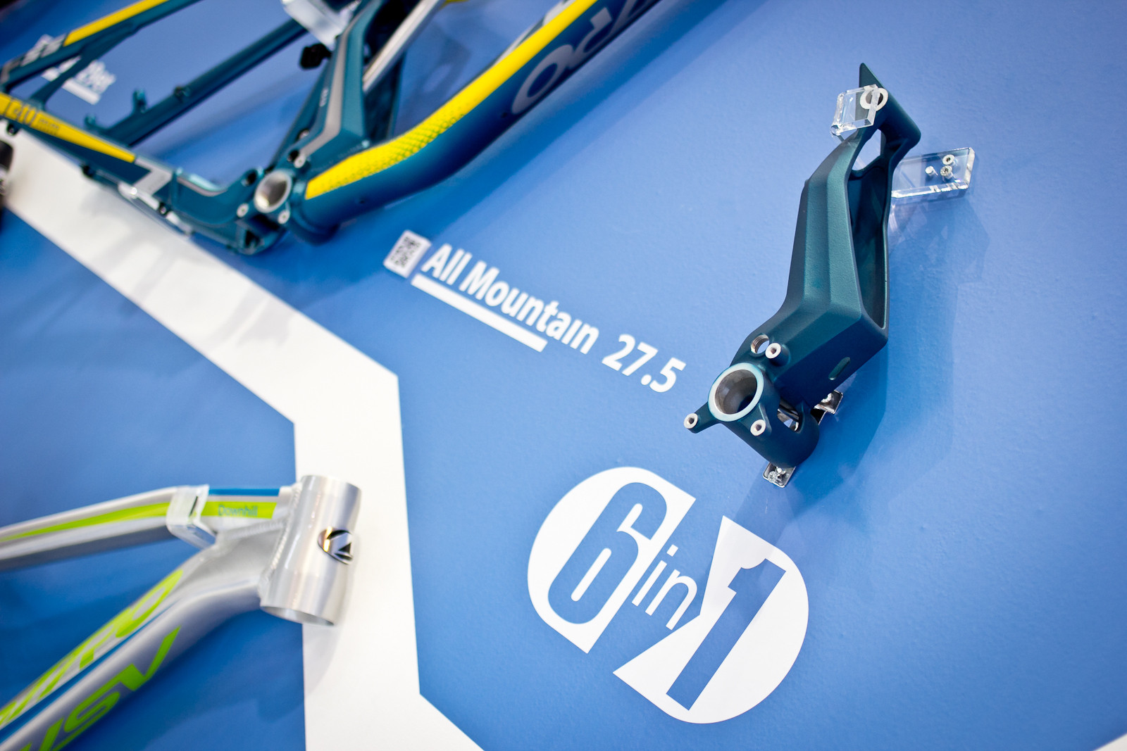

Докато аз карах чисто новия Ram Podium Carbon, Иван Колев от отбора на Ram Bikes е тествал над Боровец поредния нов велосипед, който ще очакваме от българската марка през 2015 г. Става дума за 27.5-цолов ендуро/АМ байк със 160 мм ход на окачването и за момента това е всичко, което мога да кажа за него. Тук можете да видите първи снимки - две от Ванката и една от Ram Bikes:
http://www.mtb-bg.com/index.php/product ... al-275-160
А на живо ще можете да го видите в Благоевград по време на ендуро състезанието. ;)

Не съвсем. Това е All Mountain 27.5, той е 140мм, пише си на него. Enduro 27.5 e 160mm:
http://p.vitalmtb.com/photos/users/109/ ... 1409199961
Мкар че, изглежда цялата серия е на една база и дори дори 200мм рамката има същата конструкция, но малко уголемена. Баси универсиализма...

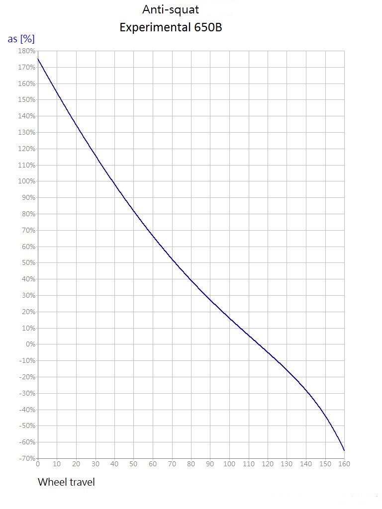

TheUndertaker написа:: една хубава антискуат крива, на нов проект
Ето и една anti-squat крива, дали е хубава, вие ще кажете.
Уточнение графиката е генерирана на база (38/20).
(114.35 KiB) 426 пъти
Не ми се искаше да се намесвам (ще видите от рейтинга ми, че не съм любител на форума), но някак си ми се стори нечестно да се коментира, какви проекти правят българските фирми и на каква база, тъй като нямате ни най-малка представа какво се случва в тях.
Любо чудесно е описал всичко, като е останал неутрален.
Бъдете честни и най-малкото взимайте и факта, че не сте запознати с всички факти на света, когато коментирате каквото и да било (не говоря за конкретната рамка, а генерално).
Този проект е изцяло разработен от нулата и се продава само от RAM (има още примери, но няма нужда да навлизаме в подробности).
Happy Trails :)

Tonko написа:Ето и една anti-squat крива, дали е хубава, вие ще кажете.
Е па харно :) ... малко бързо пада, но е ок около саг-а и нагоре. Надявам се на по малки венци отпред и по големи отзад ще е още по добре и не е само race-байк за въртене надолу.
Пък чакаме да видим и цялата картина :D , че както си знаем винаги едно е за сметка на друго при тия сметки.

Tonko написа:При велосипед за спускане например, anti-squat-а може леко да се пренебрегне, макар че и при тях има голямо влияние върху ефективността при педалиране, но за мен тази характеристика има решаващо значение при ХС, АМ, ендруро велосипедите, т.е. при тези, при които има много педалиране, включително и докато се преодоляват неравности.
Надявам се за следващите си модели за спускане да преосмислите тази леко пренебрежителна позиция. :)
Все пак това определя какво ще се случи с височината на средното при педалиране - при недостатъчен анти-скуат средното ще слезе надолу и удрянето на педалите в земята е по-лесно. Ако това се компенсира с по-високо средно - страда завиването и стабилността. Може би е време да смените консултантите си. ;)
