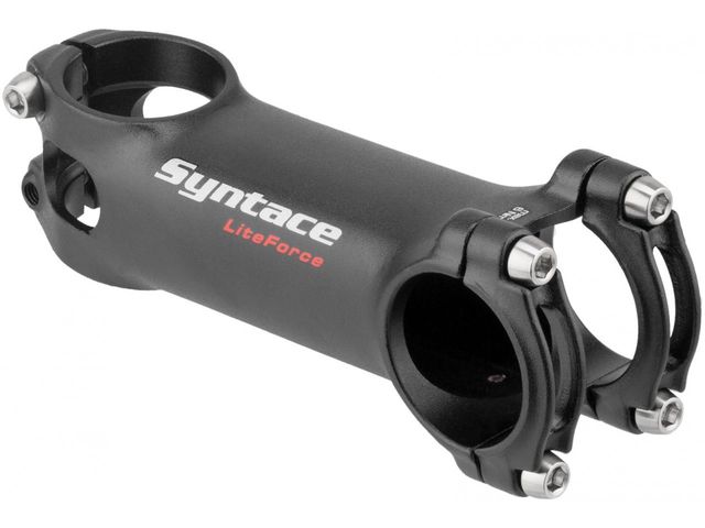

Един от най-популярните методи за производство на лапи в днешно време е студеното коване. Пример за лапа, произведена по тази технология е този Syntace:

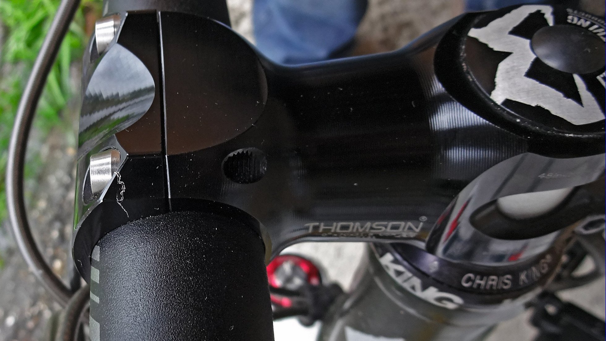

Може би най-типичният пример за фрезована лапа е, разбира се, Thomson:
Причината фрезованите компоненти да идват предимно от по-малки и бутикови производители е, защото е по-евтино за тях! Да, точно така. Фрезоването понякога е единствената технология, която един малък производител може да си позволи, за да може изобщо да произведе нещо. Единственото, което му трябва, е една фреза. Нищо повече. На нея може да прави лапи в каквито си иска размери, спирачни апарати и въобще какво ли не.
Коването от друга страна изисква огромни преси и различен инструментариум за всеки различен размер или компонент, който се кове от тях. Производството на ковани компоненти изисква много скъп машинен парк, който просто не е по силите на всеки.

Студено коване:
+ кованите детайли имат затворени кристалитни „потоци“, което увеличава якостта в зоните на по-висока деформация и намалява вероятността от поява на пукнатини в материала. За пример ще дам структурата на две резби. Лявата е правена чрез валцоване (процес, сходен на коването), дясната е нарязана.
+ коването намалява размера на кристалитите (зърната), което уякчава материала. Кованите детайли имат по-висока якост от фрезованите.
+ коването не оставя остри ръбове по метала, от които могат да тръгнат пукнатини
+ коването обикновено пести суров материал
+ веднъж разработен, процесът на производство е по-стабилен в сравнение с фрезоването и детайлите са с по-константно качество
- процесът изисква огромна първоначална инвестиция за машинен парк, която не всяка фирма може и иска да си позволи.
- при детайли, които изискват ниски допуски, формовачните инструменти трябва да се сменят сравнително често.
- всяка нова форма на детайла (примерно лапа с друг размер) изисква и нови инструменти на машините
- чрез коване не могат да бъдат произведени детайли с много сложна форма
- ако детайлът изисква много висока точност е необходима допълнителна обработка
- завършекът на кованите детайли не е особено приятен за окото
Фрезоване:
+ позволява производството на детайли с по-сложна форма
+ първоначалната инвестиция за машинен парк е много по-малка в сравнение с коването
+ в една фреза могат да бъдат произвеждани детайли с много различни форми, без това да изисква големи модификации
+ процесът позволява производството на детайли с много малки допуски
+ завършекът на фрезованите детайли е много атрактивен
- поради специфичността на този вид металообработка, винаги остават остри ръбове, които биха могли да доведат до появата на пукнатина. Пълното им заглаждане не винаги е възможно или финансово рентабилно. Давам пример с една много характерна пукнатина на лапа Thomson, която не би могла да се получи при кована лапа:
(317.08 KiB) 193 пъти
Пукнатината е тръгнала от острия ръб, получен при събирането на две повърхнини. Не само това, но отворените краища на кристалитните нишки (примера с резбата, който дадох по-горе) също спомагат за по-лесната поява на пукнатини.
- фрезованите детайли са с по-ниска якост от кованите
- при валцоването на суровия материал е зададена и посоката на кристалитите на метала. Според това дали детайлът е фрезован по посоката или напречно на кристалитните потоци, ще проявява повече или по-малко анизотропни свойства, т.е. детайлът ще има различни допустими нива на натоварване в зависимост от посоката.
- при фрезоването се губи повече материал
Като обобщение ще кажа, че независимо от предимствата и недостатъците на едната или другата технология, най-важното е самият детайл да е конструиран правилно. Ако това условие е на лице, лек и надежден компонент би могъл да се произведе и по двете технологии. Ако все пак трябва да избера една лапа – то тя би била кована.

"...Пукнатината е тръгнала от острия ръб, получен при събирането на две повърхнини...." -това написа Harka за спуканата фрезована лапа . Едно допълнение /само да не помислите ,че давам акъл на по-старши /-според мен лапата е спукана от пренатягане , а след това причината са острите ръбове. И тук си позволявам да допълня - в машиностоенето всички остри ръбове -външни и вътрешни, както и ъглите -външни и вътрешни се оформят със закръгляне /на разговорен професионален език - с R / - целта е , със закръгленията се избягва концентрацията на напрежение. Също така след основната обработка /да се знае, ако решите да се правите на майстори -машиностроители / следва ,шлайфане , полиране... все с цел избягване на остри ръбове и ъгли. Та моето мнение за въпросната лапа - освен пренатягането , ми се струва ,че и закръглението е малко..
ПП Само мнение по въпроса , нищо повече... :wavey:

ЕДИН ЗАВЕТ написа:...според мен лапата е спукана от пренатягане , а след това причината са острите ръбове.
Собственикът и уж се кълне, че не е пренатегната. Всъщност няма значение обаче. Острите ръбове в зоните на голямо натоварване натрупват напрежение и шансът от там да тръгне пукнатина е голям.
Не е задължително да е със закръгляне, може и с фаска.
:agree:
Също бих допълнил, че при конструирането на натоварени фрезовани компоненти FEM симулация за откриване на проблемните места е повече от препоръчителна. Може да се окаже примерно, че в зоните с малък радиус грапавината е от съществено значение и се изисква по-малка Rz стойност.

Ще си позволя да коригирам едно от мненията по-горе, а именно, че фаската или оерчването се правят за да се премахнат острите ръбове и осенъците, които се поучвата при изрязването на детайлите, както и за естетическа красота. Нямат нищо общо с концентрацията на напрежението.

superdude54 написа:Ще си позволя да коригирам едно от мненията по-горе, а именно, че фаската или оерчването се правят за да се премахнат острите ръбове и осенъците, които се поучвата при изрязването на детайлите, както и за естетическа красота. Нямат нищо общо с концентрацията на напрежението.
Това не е задължително вярно. Макар закръглянето да е обикновено по-ефективно, фаската също може да намали напрежението в определени ситуации. Особено при вътрешните ъгли.

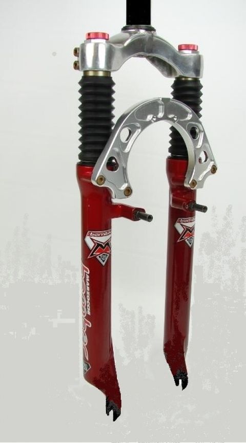

По повод тази статия на Админ се сетих за още нещо интересно, за което сигурно не всеки се е замислял:
Защо почти всички вилки на малки бутикови фирми, още от едно време, та до ден днешен, са обърнати? :)
Причината пак са производствените процеси. Обърнатите вилки могат да се сглобят изцяло с фрезовани/струговани части, което не изисква скъп машинен парк. При конвенционалните вилки проблемът са ботушите, които са ляти. По подобие на коването, леенето е технология, която не е евтина за първоначална инвестиция и не си струва при малко производство. А пък причината ботушите да са ляти е арката, която ги свързва. Това е елементът, който пречи да се фрезоват. По принцип е възможно арката да е отделен елемент, който е завит с болтове към двата ботуша, даже навремето имаше такива вилки:
Причината да не се прави повече е, че болтовото съединение не е толкова стабилно и вилката се суче много повече, отколкото с ботуши и арка, отляти като един елемент.
Та така, сега вече знаете още един безсмислен факт. :)
