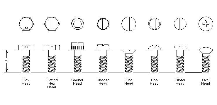

Мнениеот marsa » Вто Фев 23, 2010 10:03 pm
Добре е да вземеш предвид главата на болта (която стандартно е плоска и остава скрита в парчето), да не се получи изненада, като не може да се закопчаеш. При някои педали няма да ти свърши работа болт за диск.
Re: Как да махна обувката си от педала
Мнениеот _SoRa_ » Вто Фев 23, 2010 10:06 pm
Т.е. ми трябва болт с Flat head :)
_SoRa_
Мнения: 2633
Рейтинг: 1994
Мнениеот Ozzie » Чет Фев 25, 2010 11:04 am
_SoRa_ написа:Т.е. ми трябва болт с Flat head :)
да
