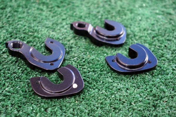

Моля ви,кажете ми какъв е точният стандарт на захващане на тези уши за преден дерейльор,понеже нищичко не мога да намеря в нета...
:turtle:
gilb
Мнения: 1041
Рейтинг: 1841
Re: Тема за кратки въпроси
Мнениеот vla40 » Пон Окт 13, 2014 9:37 am
gilb написа:Моля ви,кажете ми какъв е точният стандарт на захващане на тези уши за преден дерейльор,понеже нищичко не мога да намеря в нета...
http://ep1.pinkbike.org/p4pb11519213/p4pb11519213.jpg
http://mtb-bg.com/forum/viewtopic.php?f ... 0#p1002747
E2 type :)

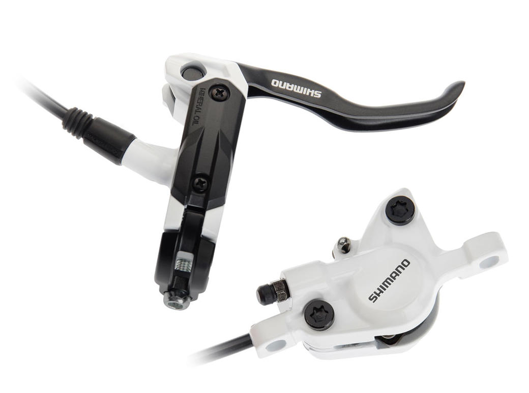

Имам такава спирачка:
(39.05 KiB) 154 пъти
но няма абсолютно никаква спирачна сила
значи спирачката беше задна с ляво лостче и аз я ползвах за предна но онзи ден отидох да и скъсят маркуча
и от тогава почнаха проблемите - дори и профилактика и направих и пак не работи !!!
спирачката не спира изобщо лостчето като го натисна отива чак до грипа и не залепя на пътеките
ако някой може да ми каже как да я оправя ?
Много ми е спешно !!!
XCR120
Мнения: 77
Рейтинг: 1160
Регистриран на: Съб Дек 01, 2012 6:55 pm
Мнениеот marsa » Вто Окт 14, 2014 7:02 pm
В спирачката има въздух. Трябва да се обезвъздуши, което би трябвало да е направено когато е скъсен маркучът, но явно не е.
Мнениеот XCR120 » Вто Окт 14, 2014 7:08 pm
ами аз бях там и направиха профилактика уж на спирачката !!!
ама има ли начин аз сам да си я оправя ?
XCR120
Мнения: 77
Рейтинг: 1160
Мнениеот marsa » Вто Окт 14, 2014 7:25 pm
Това е най-добрата процедура:
https://www.youtube.com/watch?v=dFuwoEYvt_w
Не ти трябва нищо наистина специално от към инструменти, но това не значи че няма какво да прецакаш.
