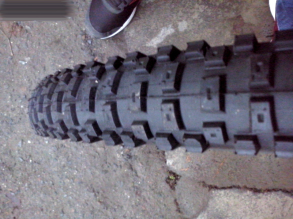

Мнениеот skulboy » Нед Апр 26, 2015 11:19 am
Някой имал ли си е работа с такава гума, да каже мнение и евентуално впечатления?

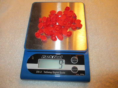

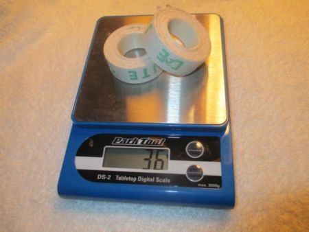

Re: Тема за кратки въпроси
Мнениеот Petar_vn » Нед Апр 26, 2015 4:33 pm
bio написа:
Petar_vn написа:От къде в България мога да си купя подобни капачки?
и-и-и яко беше ми хрумнало и на мен за тея капачки.
искаш да караш шината като UST ли ?!?
Изглежда ми по-добър вариант от бандажна лента, а и са по-леки. Ако има желаещи, може да направим колективна поръчка онлайн.
9 29 12 095.jpg (25.8 KiB) Прегледано 11899 пъти
9 29 12 099.jpg (37.14 KiB) Прегледано 11948 пъти
