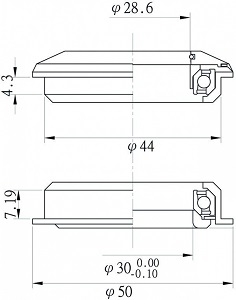

Рамката ми е scott aspect 30,чашките са ritchey logic integrated (OE не зная какво е)
Набиват се с преса и са напълно в челната тръба,лагерите са от отворен тип. Искам да ги подменя с нови чашки(с капсоловани лагери),но не зная ......кой модел трябва да търся,моля за помощ.
Kindzadza
jinsou420
Мнения: 200
Рейтинг: 1397
Регистриран на: Чет Мар 12, 2015 7:45 pm
Re: Тема за кратки въпроси
Мнениеот marsa » Вто Дек 29, 2015 12:48 pm
Полуинтегрирани ("zero stack") чашки. Популярния стандарт за 1-1/8'' стержен е 44мм външен диаметър на чашките и съответно вътрешен на челната тръба, като двата размера се разминават с около 0,1мм, за да има зацепване на сглобката. Същия тип чашки ги има и с 41мм диаметър, но са по-рядко използвани и едва ли имаш такива.
Това е чертеж на 44мм полуинтегрирани чашки, в случая те интересува да свериш диаметъра, който е 44мм:

Премерих със шублера,44 е :)
като махна и тези (легла) ще видя за дълбочината..... но трябва да си направя инструмент да ги избия,благодаря много.

широчината на челната тръба е почти 44мм,леглата са широки 44мм,високи са(и двете) около 4мм :) до скосеното ..с него 6мм дълбоки(високи)
премерих и канала вътре в тръбата :) колко дълбоки... могат да са чашките :) до 10мм със скосеното до 12мм
така изглеждат тез чашки
https://drive.google.com/file/d/0B13xHu ... sp=sharing
Трябва да търся за чашки като тези http://www.chainreactioncycles.com/bg/e ... -prod51070 нали?
Благодаря много за информацията на Марса

Мнениеот Ozzie » Сря Дек 30, 2015 7:16 pm
jinsou420 написа:Трябва да търся за чашки като тези http://www.chainreactioncycles.com/bg/e ... -prod51070 нали?
Да.
