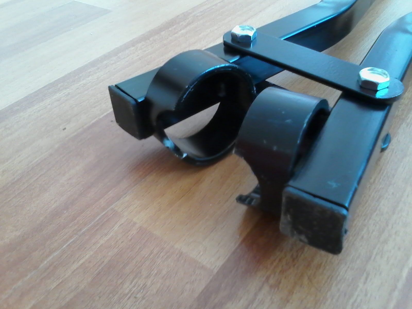

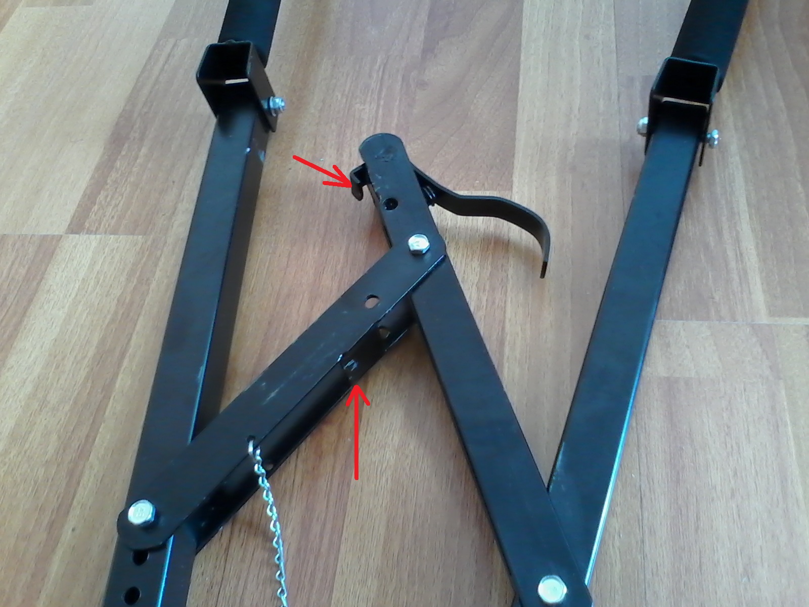

Мнениеот Ozzie » Чет Май 29, 2014 4:38 pm
joropc написа:За кой багажник става въпрос....
Багажника е "no name" марка. За 35 лв. + 5 лв. за доставка, толкова.
(391.25 KiB) 2631 пъти
(386.21 KiB) 2574 пъти
На първата снимка се вижда какво представлява "топката", която се захваща на теглича. На втората снимка се вижда, къде заключва освобождаващия лост. Като се добави и подсигуряващия шплент, смятам, че няма опасност да се отвори.

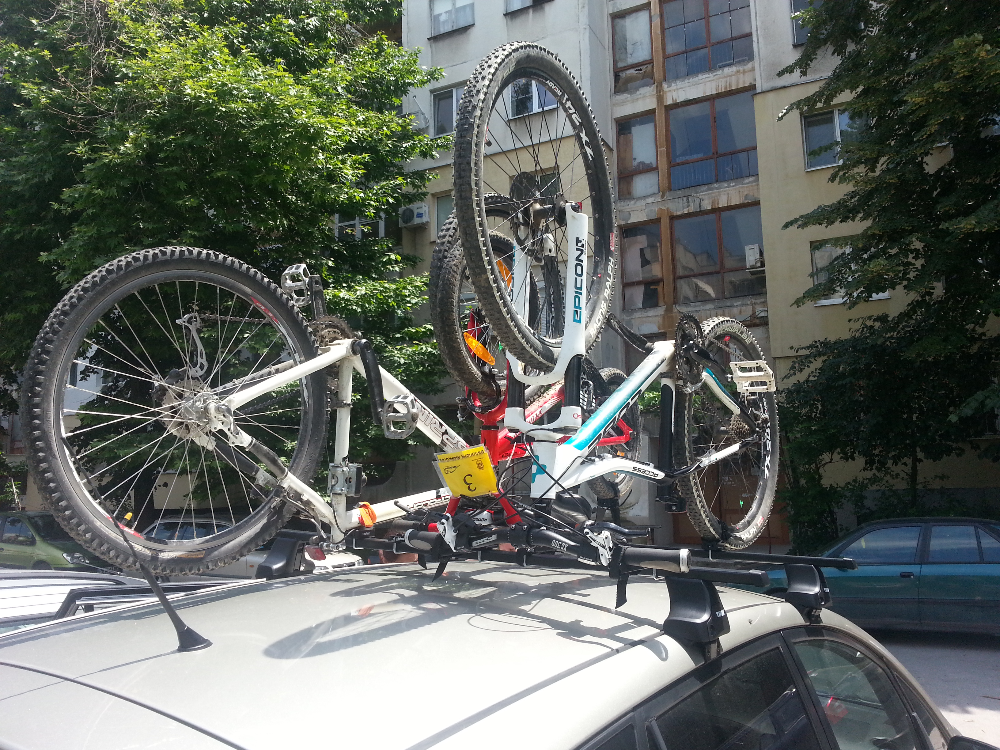

Мнениеот hop » Вто Юли 08, 2014 2:11 am
Здравейте,
В Метро има едни универсални напречни греди за покрив, цена около 35 лева, което е значително по-евтино от аналозите. Тъй като досега не съм ползвал такива греди, не мога да преценя дали са с достатъчно здрав захват. Представляват правоъгълен метален профил с пластмасова облицовка, като захващането за гредите на автомобила, доколкото схващам, е между две метални планки, които се пристягат една към друга с болт. За съжаление не успявам да намеря снимки из нета. Някой виждал ли ги е в действие или евентуално изпробвал?
Дали са ок за превоз на два велосипеда на покрива на Пасат 2 комби, който си има фабрични надлъжни греди на покрива?
Също ме интересува, дали тези багажници са достатъчно надеждни: http://ivtec-bikeracks.com/produkt/%D0%B0%D0%B2%D1%82%D0%BE%D0%BC%D0%BE%D0%B1%D0%B8%D0%BB%D0%B5%D0%BD-%D0%B1%D0%B0%D0%B3%D0%B0%D0%B6%D0%BD%D0%B8%D0%BA-%D0%B7%D0%B0-%D0%B2%D0%B5%D0%BB%D0%BE%D1%81%D0%B8%D0%BF%D0%B5%D0%B4%D0%B8-ivtec/
Става въпрос за това, че при тях видимо основното натоварване върху напречните греди е усукващо при кормилото на велосипеда, което поставя на изпитание захващането на напречните греди към автомобила. Иначе е страхотно това, че тези багажници почти не заемат място. Ще се радвам да се включат колеги, които са използвали този багажник за покрив.
hop
Мнения: 53
Рейтинг: 1325
Регистриран на: Чет Апр 09, 2009 9:19 pm
Re: Автомобилен багажник за велосипеди!
Мнениеот outfaced » Вто Юли 08, 2014 7:43 am
hop написа: ... което поставя на изпитание захващането на напречните греди към автомобила.
Броиш 7-10 кг приложени на 15см. рамо за изпитание :dontknow: ... те тия греди да не са от халва и да се захващат с кламери :D
Сега сериозно - нищо им няма на гредите, багжниците са си без аналог за тая цена. Доста хора вече могат да го потвърдят.
продавам: разни неща
outfaced
Мнения: 6057
Мнениеот thechosen » Вто Юли 08, 2014 10:09 am
1000 + км. с Ivtec багажници навъртяни до момента.
Комбинация 2 или 3 велосипеда.
Минавал съм по доста разбити пътища ... то май в Габрово други в момента няма :crap: , черни пътища, силен вятър по прохода Шипка и не съм имал проблем.
Багажниците са много универсални. Успявам да возя едновременно 3 различни по големина велосипеда:
- детски 20" (преди 16")
- 26" с размер на рамката 15"
- 26" с размер на рамката 19"
За мен са много добро решение за багажник на покрива и като цена и като функционалност.
Само трябва да си провериш широчината на гредите дали е препоръчаната от производителя 32х22мм за да паснат крепежите в комплекта.
thechosen
Мнения: 238
Рейтинг: 1895
Регистриран на: Чет Май 29, 2003 3:49 pm
