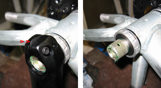

относно статията: http://www.mtb-bg.com/index.php/special ... -repair008
някой знае ли дали края на оста на средното трябва да дойде влезе почти до края на отвора на левия курбел при монтажа или има място както е на снимката(първата)
- тази капачка която се навива е само за да обере луфта и да прибере курбела навътре нали(един вид като нятягането на лапата посредством болта през пеперудката), няма за цел да го държи за да не изпадне?
codename47
Мнения: 2295
Re: Тема за кратки въпроси
Мнениеот Ozzie » Вто Ное 02, 2010 10:25 pm
codename47 написа: - тази капачка която се навива е само за да обере луфта и да прибере курбела навътре нали(един вид като нятягането на лапата посредством болта през пеперудката), няма за цел да го държи за да не изпадне?
точно така
точно така
:agree:
И все пак, хубаво е да я има. Ако се кара малко по-сериозно, особено надолу, има много голяма вероятност без нея курбела да излиза от оста. На приятел курбела му Сейнт 2008 започваше да се изхлузва от оста без капачка, както си беше здраво затегнат. Проблемът се оправи с постоянно пребиваване на въпросната капачка на оста. :D

Мнениеот codename47 » Сря Ное 03, 2010 7:12 am
да, ама при Сейнт май капачката е алуминиева, при Deore XT е пластмасова(поне тази която идва с курбелите), не знам колко ще свърши работа. При мен се получи това изпадане но го отдадох на незатегнати добре болтове, ще видиме сега след затягането как ще е :agree:

Мнениеот hitar_potar » Сря Ное 03, 2010 7:54 am
В конкретния случай, Сейнта му бяхме обрали луфта с пластмасова капачка, взета назаем от LX курбела ми, след което затегнахме курбела и смъкнахме капачката. на другия ден левия курбел беше около сантиметър навън по оста. Наложи се да дам назаем въпросната капачка, за да може да се кара. Все още си кара човека и няма никакви проблеми. :agree:
