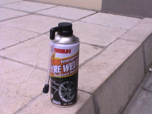

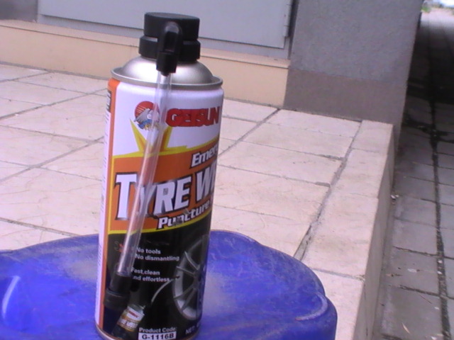

Мнениеот MIKEY MOUSE » Сря Мар 16, 2016 6:11 pm

Някой пробвал ли е това при спукана гума -велосипедна ,не автомобилна?Отзиви -за и против. Благодаря! :wavey:

Мнениеот jinsou420 » Сря Мар 16, 2016 6:36 pm
Колегата на работа... ползва такова преди време и резултата беше лош(дупката беше съвсем малка)
След като напомпахме гумата с компресор...гумата църкаше малка струйка от таз боза :)навсякъде.
Колелото беше с градски тънки гуми(може да е от налягането причината.
На гуми на автомобил резултата е също много посредствен

Мнениеот MIKEY MOUSE » Сря Мар 16, 2016 8:50 pm
jinsou420 написа:КСлед като напомпахме гумата с компресор...гумата църкаше малка струйка от таз боза :)навсякъде.
Момчета да не бъркате нещо ? :dontknow: Бозата /или по-скоро пяната / е под налягане -помпи и запълва дупки до 5 мм /поне така пише /. Търся реален резултат, иначе са написани хубави работи,доколкото мога да прочета. :wavey:

Мнениеот jinsou420 » Сря Мар 16, 2016 9:16 pm
Не,налягането... Не беше достатъчно за гумата(пак казвам беше на гума за градски условия) все пак това е предназначено за автомобилни гуми с ниско налягане(и пак казвам от личен опит...там също е временно решение)
