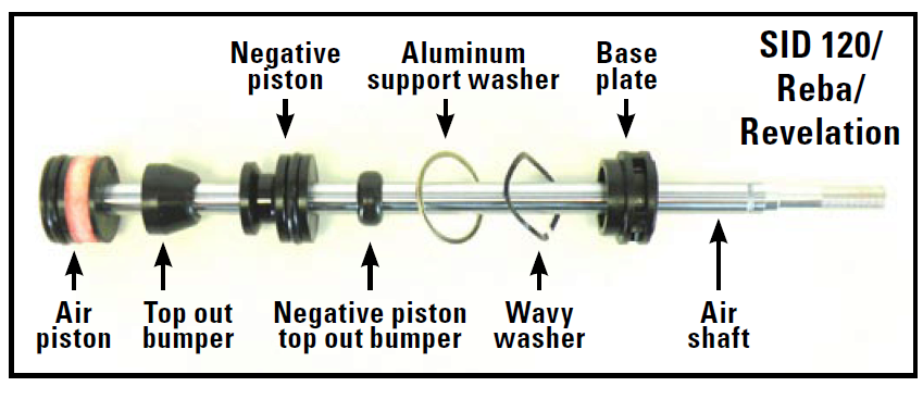

някаква простотия стана при мене .. обслужих си вилката ( Реба соло аир ) като въздушния патрон само го извадих ,видях че има доста от розовата грес на Срам поразмазах я и го монтирах - и сега вилката като покарам дропва надолу - малко по малко ,като изпусна налягането от долу от вентила в ботуша се възтановява ,и след няколко часа каране пак дропи - що така стана ?

Alexi написа:някаква простотия стана при мене .. обслужих си вилката ( Реба соло аир ) като въздушния патрон само го извадих ,видях че има доста от розовата грес на Срам поразмазах я и го монтирах - и сега вилката като покарам дропва надолу - малко по малко ,като изпусна налягането от долу от вентила в ботуша се възтановява ,и след няколко часа каране пак дропи - що така стана ?
да си самоотговоря - отворих пак вилката .. едно боклуче като люспичка застанало на О-пръстена на буталото на позитивната камера ( air piston на снимката ) ,което води до изтичане на въздух към негативната камера - слабо но достатъчно ,а повишаването на налягането там причинява "смъкване" на стеншъните в ботушите .. тоя път сложих една "тежка" синя грес много мазно заработи да видим във времето как ще е
