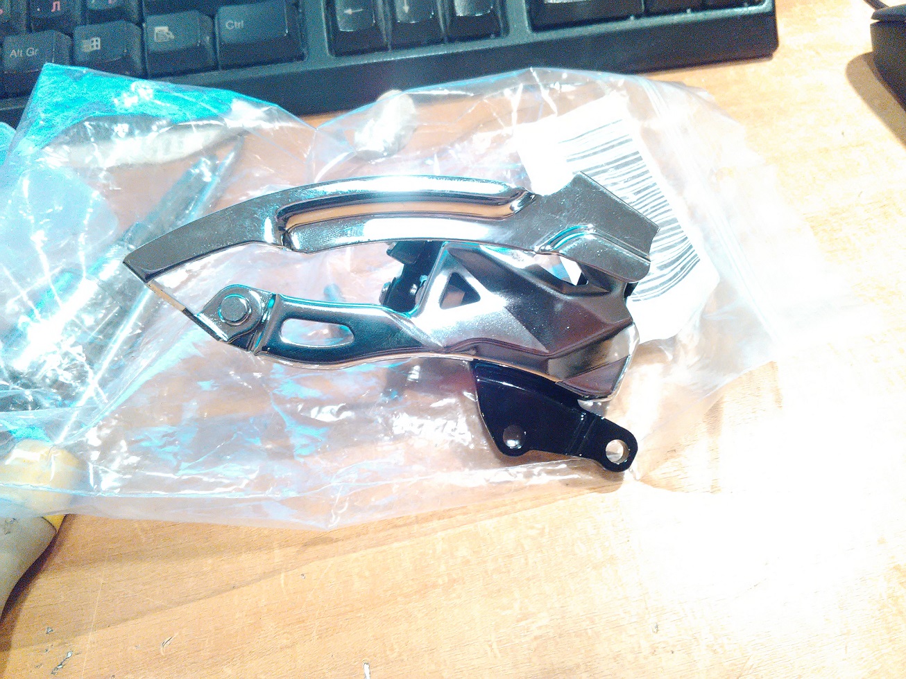

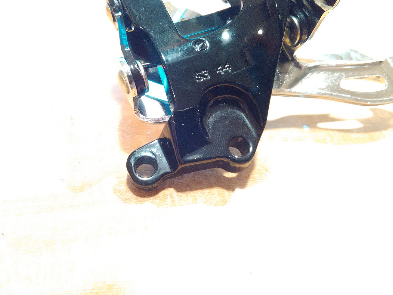

Какво ми трябва за да си монтирам това: (SRAM X9 3x10)
(270.63 KiB) 156 пъти
(494.3 KiB) 141 пъти
на мястото на сегашното Shimano Deore, и има ли проблеми, че е за 3х10, а при мен системата е 3х9? Сменям старото, понеже е за 2х9 и трябва да му помагам да качи веригата на голямата плоча...

Мнениеот bio » Пон Авг 08, 2016 1:33 pm
този е някакъв direct mount дерайльор, ако рамката ти няма такива уши за захват го продавай.
анти-каски !!!
bio
Мнения: 2512
Re: Тема за кратки въпроси
Мнениеот halfdone » Пон Авг 08, 2016 2:15 pm
Човек направо къртиш отвсякъде, продължаваш да си купуваш части без първо да видиш дали ще ти станат :D
Не е за твоята рамка това.

Мнениеот mbg » Пон Авг 08, 2016 2:20 pm
halfdone написа:Човек направо къртиш отвсякъде, продължаваш да си купуваш части без първо да видиш дали ще ти станат :D
2 броя за 10 евро в комплект със палцов превключвател X9... "ако мине". Превключвателя ми е монтиран с мачмейкър към спирачките и си е като за там.

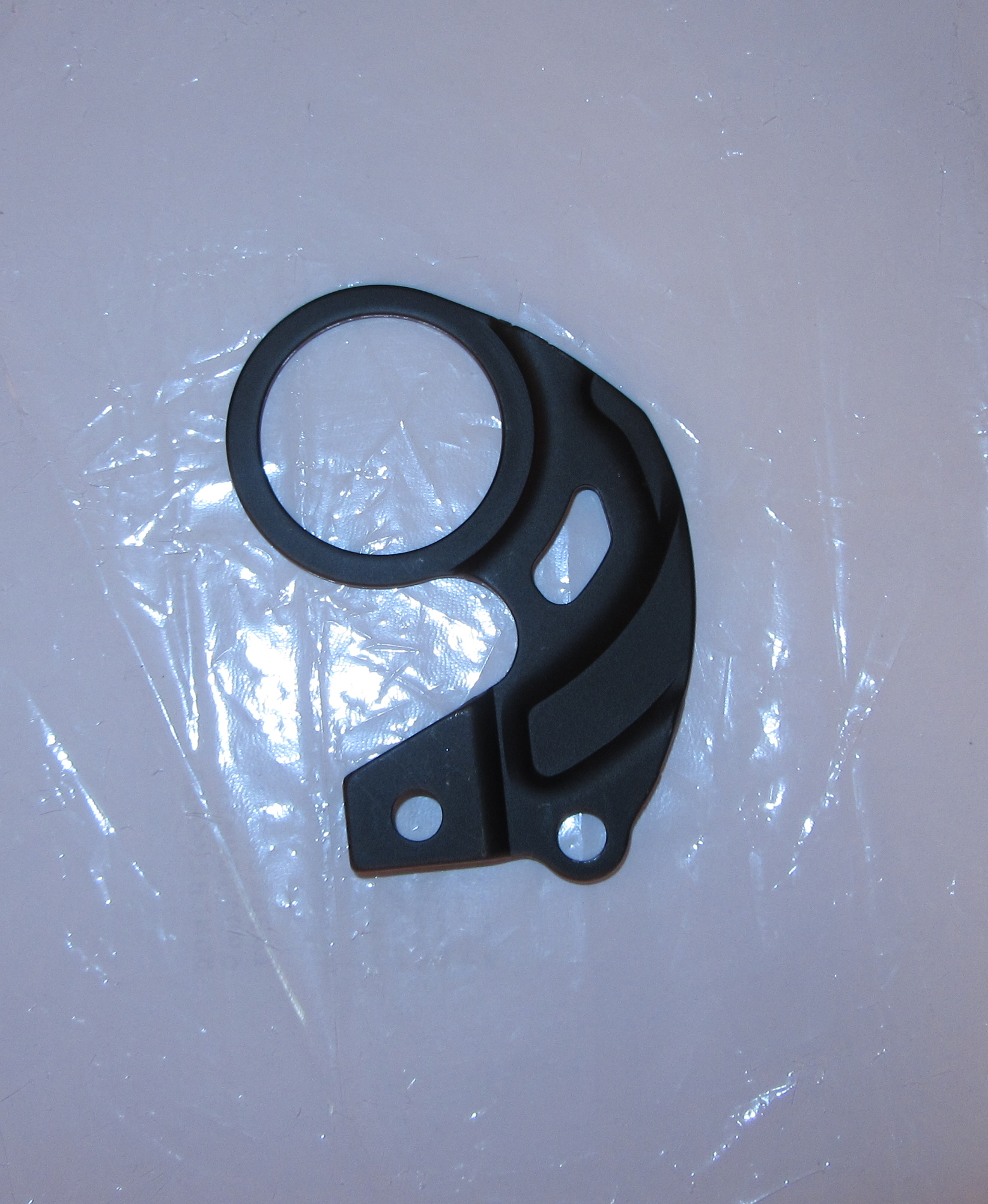

Мнениеот marsa » Пон Авг 08, 2016 5:32 pm
Това е най-старият direct-mount стандарт. Трябва рамката ти да има такива уши:
http://brimages.bikeboardmedia.netdna-c ... rame01.jpg
Шимано предлагат със своите декланшори на този стандарт и следната планка в допълнение, но тя едва ли ще е съвместима с други марки заради специфичните извивки. Иначе положението на дупките е стандарт:
http://www.bike-discount.de/media/org/o ... 772119.jpg
Мнениеот mbg » Пон Авг 08, 2016 5:53 pm
Много благодаря, точно така изглеждат извивките около дупките, вероятно си е стандартно. Намерих я тая скоба в bike-discount, не ми харесва цената... явно ще ги продавам и ще си диря каквото ми трябва.

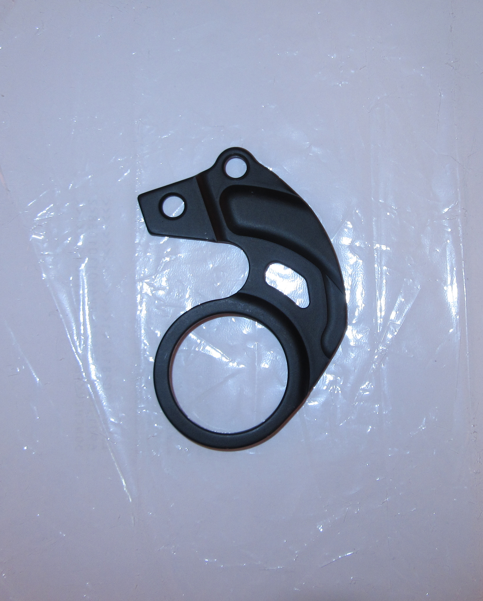

Мнениеот Ozzie » Пон Авг 08, 2016 8:30 pm
на мен някъде из нас ми се мотае една такава скоба... :thumb:
На каква цена е в байкдискаунт-а?

Мнениеот marsa » Пон Авг 08, 2016 8:54 pm
И аз имам скоба, ама ми е на декланшор и мога да я предоставя само за тест в София, колкото да се разбере пасва ли или не (според мен е второто).
Мнениеот Ozzie » Пон Авг 08, 2016 9:08 pm
ово йе дръжката :8D: :emlaugh:
(1.32 MiB) 127 пъти
(1.16 MiB) 119 пъти

Мнениеот Вилката » Вто Авг 09, 2016 7:39 am
Това е S3 стандарта на SRAM, който е еквивалентен на E-type на Shimano, така че шиманската скоба за средно ще свърши работа - маха се единия спейсър на средното и се замества с планката.
А за съвместимостта - едва ли с командата Deore ще работи добре, защото тя тегли по-малко жило спрямо SRAM и няма да ти достига ход на декланшора. Така че, монтирай и командата SRAM.
Вилката
Мнения: 944
Мнениеот mbg » Вто Авг 09, 2016 8:26 am
Командата е монтирата, сравних я със старата Deore преди това - теглят на еднакви стъпки с еднакъв ход.
mbg
Мнения: 204
Рейтинг: 1302
Регистриран на: Сря Май 25, 2016 12:14 am
Местоположение: София / Хасково
Мнениеот Вилката » Вто Авг 09, 2016 11:38 am
mbg написа:Командата е монтирата, сравних я със старата Deore преди това - теглят на еднакви стъпки с еднакъв ход.
Deore 9 тегли 2.5 мм, SRAM 10 тегли 3.1 мм. Тоя половин мм, колкото и да изглежда маловажен, на практика си е 20% повече изместване на декланшора, което при 3 плочи може да е проблем. Може и да не е, ама добре си направил, че си сменил командата.
