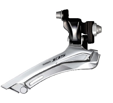

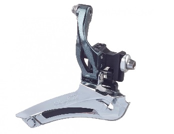

Ще работи ли декланшор 4700 (модела с по-дълго рамо) със лява команда 5601 ?

Мнениеот heavens_light » Пет Мар 17, 2017 8:54 am
Има ли разлика в дърпането при 2-та декланшора?
heavens_light
Мнения: 5
Регистриран на: Вто Мар 07, 2017 8:55 am
Re: Тема за кратки въпроси
Мнениеот SStoeV » Пет Мар 17, 2017 9:43 am
heavens_light написа:Има ли разлика в дърпането при 2-та декланшора?
Не, няма разлика. И двата са шосейни и работят по един и същи начин.
SStoeV
Мнения: 684
Регистриран на: Пон Мар 26, 2007 7:10 pm
Мнениеот heavens_light » Пет Мар 17, 2017 10:07 am
SStoeV написа:
Ок, но нали Шимано въведоха модела с по-дълго рамо за по-леко превключване, което ме кара да мисля, че и командата би трябвало да тегли жилото с различна стъпка. Мерси за отговора :)
