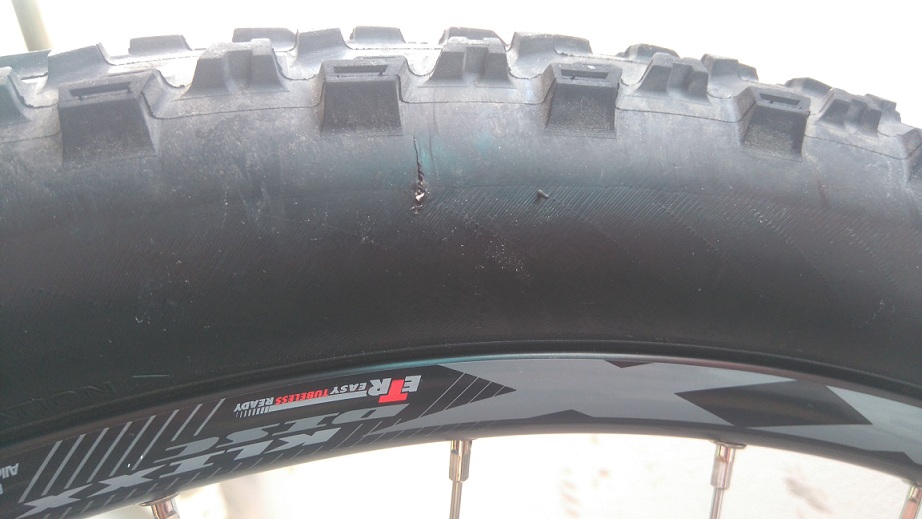

Мнениеот Katana » Сря Апр 12, 2017 10:20 am
Здравейте! След последното каране забелязах тази цепнатина на предната гума! Въпросът ми е дали мога да карама така или да се притеснявам от "БУМ" по пътеките! :D

Мнениеот bio » Сря Апр 12, 2017 2:33 pm
Katana написа:Здравейте! След последното каране забелязах тази цепнатина на предната гума! Въпросът ми е дали мога да карама така или да се притеснявам от "БУМ" по пътеките! :D
на твое място бих лепнал по една лепенка отвътре и отвън на външната. просто така за всеки случай.

Мнениеот Katana » Сря Апр 12, 2017 3:19 pm
Мисля да ползвам това за отвътре https://www.google.bg/search?q=emergenc ... HG3XjFaZnM:
А за отвън? :D

Мнениеот bio » Сря Апр 12, 2017 8:10 pm
Katana написа:Мисля да ползвам това за отвътре https://www.google.bg/search?q=emergenc ... HG3XjFaZnM:
А за отвън? :D
Отвътре няма смисъл от тази лепенка (тя и без това не работи), слагаш обикновена ... такава слагаш и отвън.

Мнениеот ohoboho » Сря Апр 12, 2017 8:22 pm
bio написа:
А за отвън? :D
https://www.youtube.com/watch?v=lux1S16YQcM

Мнениеот Katana » Сря Апр 12, 2017 9:19 pm
Леле, това с долара е гениално!!! Чудя се с двулевка как ще е? :rofl: Все пак мисля да се доверя на бялата лепенка.Пък да видим! Мерси все пак :D
П.С. Друго си е да си криеш марките в гумите...ем здраво, ем скривалище! :)
