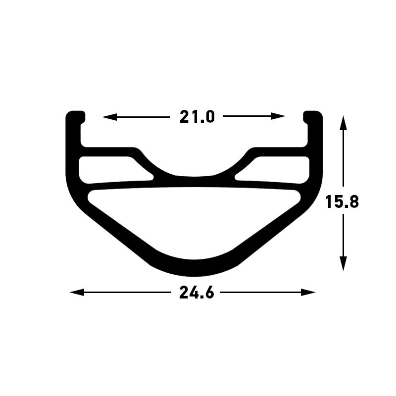

тоя модел шина е много далече от ендуро ,на сайта им е обявена като АМ което пак е доста оптимистично за толкова лека и тясна шина .. за мен си е ХС шина откъдето и да я погледнеш .. ако си 50-60 кила може и да става за ДХ де ,и ако не аграриш много :D

Ми честно казано шината още се дърци на ниво..бая бой изяде...значи според теб примерно Minion Dhf ще е проблем за шината..или че самата шина не става за ДХ?

не е проблем да и монтираш такава гума ,по скоро ще се сгъне ако я караш ДХ щото е 400 грама просто няма материал да държи на бой

Как 26 мм вътрешна ширина ще е тясна?!
Аз съм със Spank Oozy Trail 295, която е само 20-30 грама по-тежка от Арк. Накачулил съм я с гуми по над кило, че с по-леки имам ядове (посрязвам ги) за жалост при налягане, на което ми е комфортно (1.4/1.8 ). Също така здравите бордове затрудняват значително удар в шината. Шината ти ще издуе отлично и голяма гума - премерно 62 балон.

Значи този Arch с тази гума и 70-те ми килограма според теб не биха изкривили шината?

Pr3d4t0R написа:Как 26 мм вътрешна ширина ще е тясна?!
това е от сайта на Стан

Alexi престани да подвеждаш всички във всяка тема. Katana слагай смело каквато гума ти е кеф шината е много добра не я мисли.
"Designed with input from our Enduro World Series teams, the new Arch MK3 is ready to own every trail. WideRight optimized for maximum stability with 2.25" to 2.5" tires, we expanded the internal width out to 26mm while keeping the rim incredibly light. The 27.5" Arch MK3 weighs only 425g. A new proprietary alloy and stronger, low-profile rim shape means the new Arch MK3 is built to last. Featuring Bead Socket Technology, the new Arch MK3 also offers the unmatched traction, ontrol, and reliability only found on genuine Stan’s NoTubes rims."

никъде не пише ,че шината е Мк3 - не съм ясновидец ..

Katana написа:Шината е Arch MK3 26mm inner...
Не е нужно да си ясновидец човека го е написал.

Мнениеот Alexi » Пет Юли 14, 2017 7:32 am
това е добавено както виждаш ,поста е едитван ..

Пишеше го от самото начало, добавил е само ширината. Само дето профила на новия по-широк Arch е без допълнителната вътрешна стена (прфила, който е показал Alexi е старият). Лично според мен ZTR си съсипват продукцията за евтина слава с гръмки числа с новата серия MK3. Новия Arch като здравина едва ли е далече от стария Crest. При Flow също е премахната вътрешната стена.
