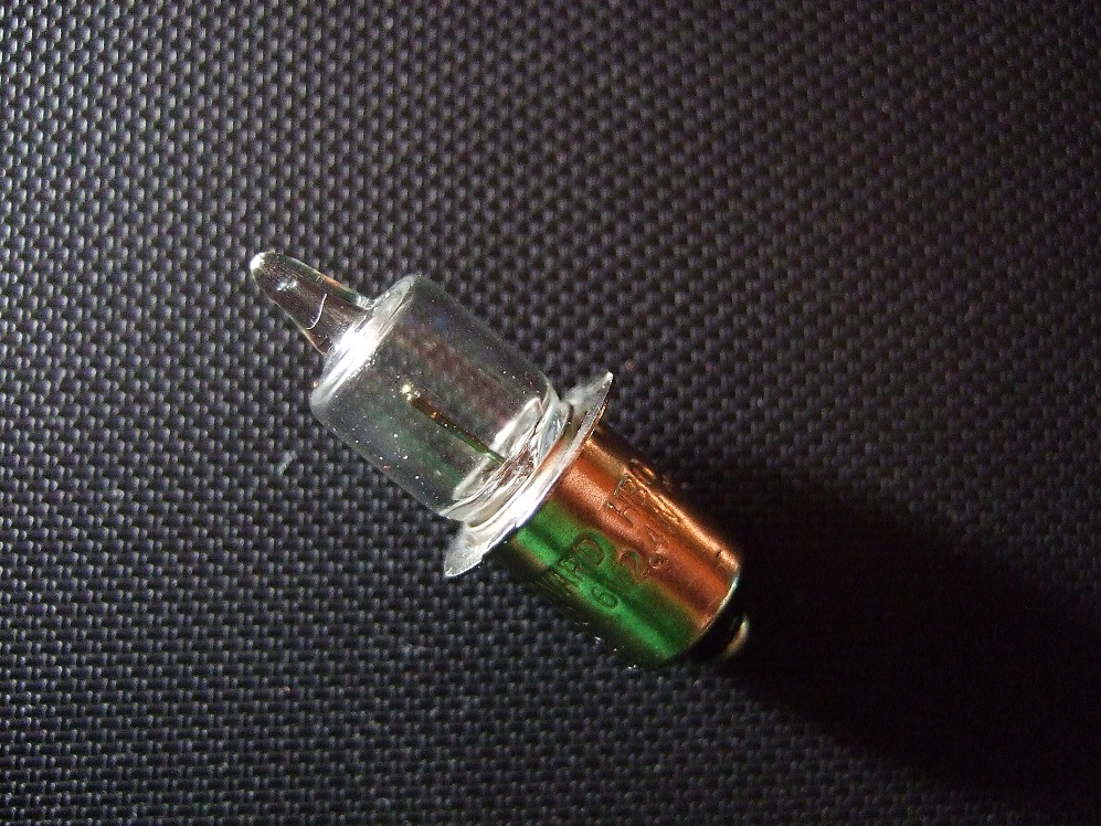

Уважаеми колеги, търся тази крушка. Моля Ви ,ако знаете къде да я открия -пишете. В Пловдив открих със същия цокъл, но балонът е по голям и не става за фара. Благодаря Ви.
ПП Опитвам се да услужа на една мома-готви се за зимния сезон. :wavey:

Мнениеот Speedmaster™ » Съб Сеп 09, 2017 11:55 am
Викиват ЕООД ул. "Мостова" 3, Пловдив 4000
Проверете на този адрес в Пловдив, в сайта им откривам като от снимката но на близък волтаж от посочения? :magnify:

Мнениеот MIKEY MOUSE » Съб Сеп 09, 2017 4:28 pm
Speedmaster™ написа:Викиват ЕООД ул. "Мостова" 3, Пловдив 4000
Най-напред проверихме във Викиват /съседен магазин на централния магазин на Лидер е / -няма. Благодаря за вниманието.

Мнениеот Speedmaster™ » Нед Сеп 10, 2017 8:45 am
http://bikespirachka.bg/osvetitelni-kom ... v-24w.html
Тази ще стане ли като размер и волтаж, ватове? До Лидер има магазин преди да се мине реката на Вело М, проверете и там...в сайта има халогенна с тези параметри!

Мнениеот MIKEY MOUSE » Вто Сеп 12, 2017 8:04 am
Speedmaster™ написа:http://bikespirachka.bg/osvetitelni-komplekti/824-khalogenna-krushka-za-velosiped-6v-24w.html
Благодаря ,от мое име и от името на девойката. Крушката е закупена от Вело М и фарът свети.
ПП Девойката обиколи всички магазини за електроника в Пловдив , а работи на 150 м от магазина на Вело М .Аз минавам всеки ден по-няколко пъти покрай въпросния магазин и си казвам "здрасти" със собственика...дребни шеги на живота. Затова-най-голяма благодарност към Форума. :wavey:
