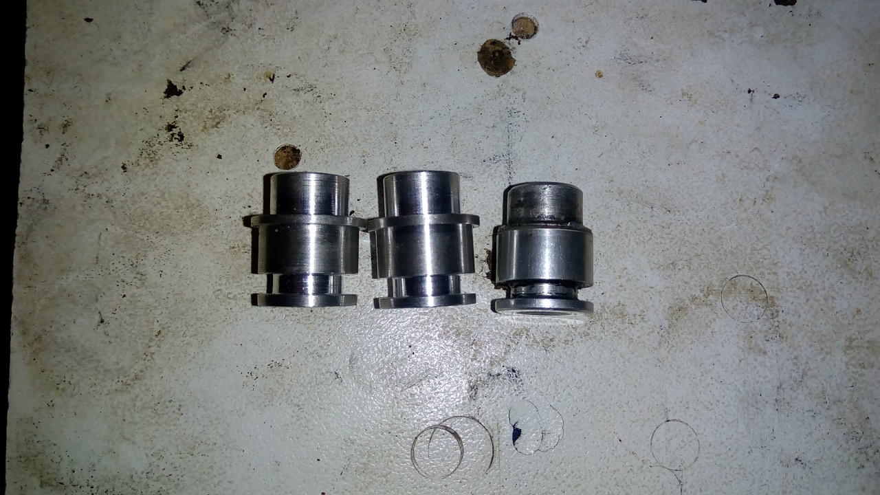

Alexi написа:някой да знае магазин в Бг в който има накрайници за задна главина от 12мм на 9.5мм ,по специално за Мавик ми трябват но мисля че са универсални ..
помощ от приятел-стругар :D най дясната е оригиналната и е с изронена периферия при което пропада вътре в главината .. ако някой го интересуват размерите ще ги замеря ,накрайниците са подходящи за капли Crossmax/Deermax на Mavic ( за другите им модели не знам трябва да се провери )
(406.51 KiB) 165 пъти
