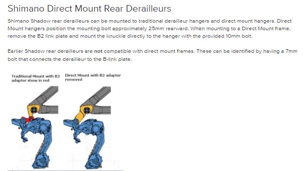

Мнениеот stoyancha » Пет Юли 27, 2018 7:24 pm
Поръчах си ново ухо за рамката и се оказа, че това, което са ми пратили си пасва на мястото, но било за Shimano дерайльор... Проблем ли ще е това при каране със Sram дерайльор
https://i.imgur.com/mR2AE5j.jpg
stoyancha
Мнения: 774
Рейтинг: 1399
Re: Тема за кратки въпроси
Мнениеот marsa » Пет Юли 27, 2018 8:20 pm
То е за Direct-Mount захващане, което само Shimano го имат в някои модели.
Shimano Direct-Mount Rear Derailleur.JPG (31.18 KiB) Прегледано 5171 пъти
За да се ползва се маха от дерайльора пластината в червено на картинката, но захващащият болт не е същият като този към стандартно ухо, така че класически обтегач няма акак да се монтира (отделно, че и позицията е различна).
Мнениеот stoyancha » Пет Юли 27, 2018 8:31 pm
marsa написа:То е за Direct-Mount захващане, което само Shimano го имат в някои модели.
Благодаря.
ПС: К*р за Giant
Мнениеот Alexi » Пет Юли 27, 2018 10:20 pm
тука да внеса едно уточнение ,че единия ми велосипед е с такова ухо - той болта не е стандартния ,но се ползва болта ,който държи елемента в червено ,като реално можеш да монтираш произволен стандартен шадоу/+ дерайльор на такова ухо ,аз примерно съм монтирал Аливио 4000 без проблем и си работи отлично ; срам нямат такава опция и за съжаление ако си със срам дерайльор ще трябва да си поръчаш правилното ухо за него
Мнения: 6661
Мнениеот stoyancha » Пет Юли 27, 2018 10:23 pm
Alexi написа:тука да внеса едно уточнение ,че единия ми велосипед е с такова ухо - той болта не е стандартния ,но се ползва болта ,който държи елемента в червено ,като реално можеш да монтираш произволен стандартен шадоу/+ дерайльор на такова ухо ,аз примерно съм монтирал Аливио 4000 без проблем и си работи отлично ; срам нямат такава опция и за съжаление ако си със срам дерайльор ще трябва да си поръчаш правилното ухо за него
Да, зачетох се в нета по темата и е така. Проблемът е, че това ухо бе сложено в сайта им за моя модел колело. Разгледах им след това всички модели уши и се оказа, че моето ухо е посочено за съвсем други модели. :censored:
