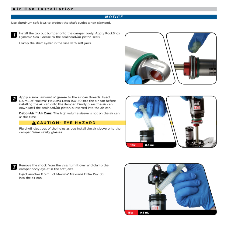

Какво ползвате при обслужването на въздушните шокове, масло или грес, аз последния път реших да сложа масло и в момента шока работи по-добре.

за всеки шок си има сервизен мануал .. "масло" е много общо казано ,има доста видове масла за шокове трябва да се ползва конкретното за модела ако искаш шока да работи както трябва ,също така да се слага точното количество ( всичко това важи и за вилки )

Alexi написа:за всеки шок си има сервизен мануал .. "масло" е много общо казано ,има доста видове масла за шокове трябва да се ползва конкретното за модела ако искаш шока да работи както трябва ,също така да се слага точното количество ( всичко това важи и за вилки )
Въпросът ми касае типа смазка. Иначе рок шок препоръчват грес за шоковете, но с масло(в случая пълна синтетика за подобни цели) шока работи осезаемо по-добре, а и не е тайна, че доста често това, което предлагат производителите, като количество и конкретен продукт не винаги е най-доброто, аз поне за себе си съм си го доказал, като вилките и шоковете винаги са ми работили по-добре с моите "рецепти'', отколкото с тези на производителя.

Re: Тема за кратки въпроси
Мнениеот Alexi » Чет Авг 16, 2018 9:12 am
тогава защо питаш ,като си по умен от производителя ? ползвай си твоите рецепти
Мнениеот Petar_stoychev » Чет Авг 16, 2018 9:46 am
Dim написа:
Можеш ли да ми кажеш за кой точно модел Rock Shox препоръчва грес вместо масло ?

Мнениеот Dim » Чет Авг 16, 2018 10:09 am
Petar_stoychev написа:
Dim написа:
За всички въздушни шокове препоръчват използването на грес, като ми пристигна шока, нов, беше с грес. Мисля, че преди доста време се е ползвало масло, след това са започнали с греста, вероятно заради позицията на шока при различните видове рамки и маслото, което се влияе от нея.

Мнениеот bdog » Чет Авг 16, 2018 10:21 am
Dim написа:
Dim написа:
Пълни глупости пишеш!!!
В един шок типично има 2 смазки и нещо, на което хората му викат масло, но на английски се нарича damper fluid.
1. Damper fluid (масло за вилки/амортисьори). Това е течността, която осигурява работата на амортисьора - независимо дали е пружинен или въздушен. Това се постига като най-общо въпросната течност преминава през различни по размер отвори.
2. Масло - обикновено въздушните шокове и вилки имат малко масло във въздушната камера и/или в ботушите като предназначение му е да смазва триещи се части. При някои вилки с различно количество масло може да постигне различна прогресивност.
3. Грес - с нея се мажат всички уплътнения/х-пръстени/о-пръстени при монтажа. Важно е да се ползва правилната и да не се разтваря от маслото от точка 2.
Ти просто си елиминирал точка 3 и мислиш, че си открил топлата вода.

Мнениеот Dim » Чет Авг 16, 2018 11:05 am
bdog написа:
Dim написа:
Dim написа:
хахахаха
1. Това е течността, която осигурява работата на ребаунда и компресията, не знам какво общо има с това, за което става дума или е важното да се пишат някакви неща!
2. Обикновено въздушните вилки имат масло във въздушната камера и нямат грес, уплътненията се мажат с масло, при шоковете, които ползват грес няма масло! Какво общо имат ботушите на вилиците с шоковете, за които става дума! При въздушните вилки грес може да има при негативната пружина, казвам може, защото не всички слагат и грес се слага на семерингите!
3. Това въобще не искам да го коментирам. Грес, която не се разтваря от масло, като имаш предвид, че греста сама по себе си е рафинирано масло с голям вискозитет!

Мнениеот bdog » Чет Авг 16, 2018 11:22 am
Dim написа:хахахаха
2. Пълни глупости - отвори някое упътване и прочети.
3. Гресите не са масла. Гресите са емулсия на сапун и масло. А ти явно нямаш идея какво пишеш!

Мнениеот Dim » Чет Авг 16, 2018 12:44 pm
bdog написа:
Dim написа:хахахаха
Какво да чета! Каква е логиката да слагаш грес, след като в цилиндъра има масло и буталото ще се движи в среда с масло и респективно уплътненията ще обират маслото полепнало по стените на цилиндъра и ще се омасляват, какво ще се случи с греста, ами естествено, че ще се омеша с маслото и ще стане манджа с грозде! Айде стига глупости! Слага се или масло или грес. Ама дай да го видя това упътване, където пише буталото да се гресира и след това да се налива в масло във въздушната камера.
Да точно така, гресите не са масла, те са над 80% масло, 10% сапун за втвърдител и 10% добавки!

Мнениеот bdog » Чет Авг 16, 2018 12:58 pm
Сигурно често чуваш, че не си особено умен :rofl: :rofl: :rofl:
Screenshot from 2018-08-16 13-54-50.png (235.2 KiB) Прегледано 4196 пъти

Мнениеот Dim » Чет Авг 16, 2018 2:22 pm
bdog написа:Сигурно често чуваш, че не си особено умен :rofl: :rofl: :rofl:
Не, за първи път чувам подобно нещо, явно защото гледам да съм заобиколен от умни хора, останалите не са способни да преценяват правилно непонятни им неща!
А ти толко ли си тъп, че не можеш да проумееш, че така рок шок си разреждат гъстата грес, която сама по себе си не върши добра работа и за това капват и капка гъсто масло, ама то по картинки без да сме отворили един шок не става.

Мнениеот Dim » Чет Авг 16, 2018 2:47 pm
Alexi написа:очертава се скоро да не можеш да пишеш с тази тема ,с което глупостите ти ще спрат :D колко мануала за обслужване на шок и вилка прочете ,колко обслужи .. купи си вилка или шок за 1000+ лв ,после слагай грес от кварталната железария ако искаш ...
И кое точно от това, което съм казал е глупост? Този шок обслужен така както на картинката като го отвориш след 30-тина часа ще откриеш субстанция с консистенцията подобна на тази на Honey grease. Тези които ползват honey grease, дали слагат и масло, тези които ползват fox float fluid дали слагат грес!

Тъп и упорит!
Ще сложа и няколко цитата от упътването на Fox X2, за да не се подведе някой по малоумията ти:
Цитат от упътването за сервизиране на Fox X2:
Remove the bearing assembly and replace all seals and backup rings with new greased ones from the kit.
Coat the main air seals on the bearing assembly with Float Fluid, then install the inner air sleeve onto the shock with the large end oriented toward the adjuster eyelet.
П.П. За тези, които не знаят - bearing = seal head в този контекст

пропускаш една важна подробност - аз няма да си отворя шока след 30 часа ,и ще знам, че обслужен по инструкция ще работи както трябва един сезон а как изглежда вътре слабо ме интересува .. познавам доста хора ,които карат вилки и шокове с диференциални и какви ли не масла ,аз не съм от тях
