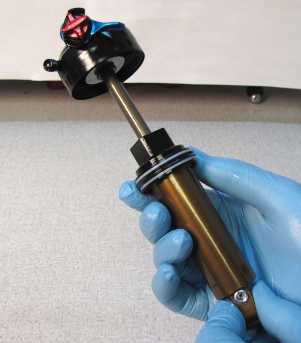

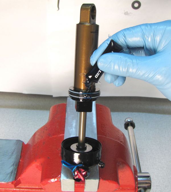

Мнениеот bdog » Чет Авг 16, 2018 4:00 pm
Явно трябва да пратим инженерите от Фокс на обучение при теб :rofl: :rofl: :rofl:
Install a new backup ring from the kit, followed by the new main air seal coated with a thin film of Slick Honey, then the second backup ring.
Coat the main air seal and the air sleeve threads with a thin film of Float Fluid. Add 2cc of Float Fluid to the main air chamber, then slide the air sleeve in place over the main air seal.
Слагам и снимки, защото както казах по-рано - способността ти да осмисляш текст е меко казано посредствена.
bdog
Мнения: 335
