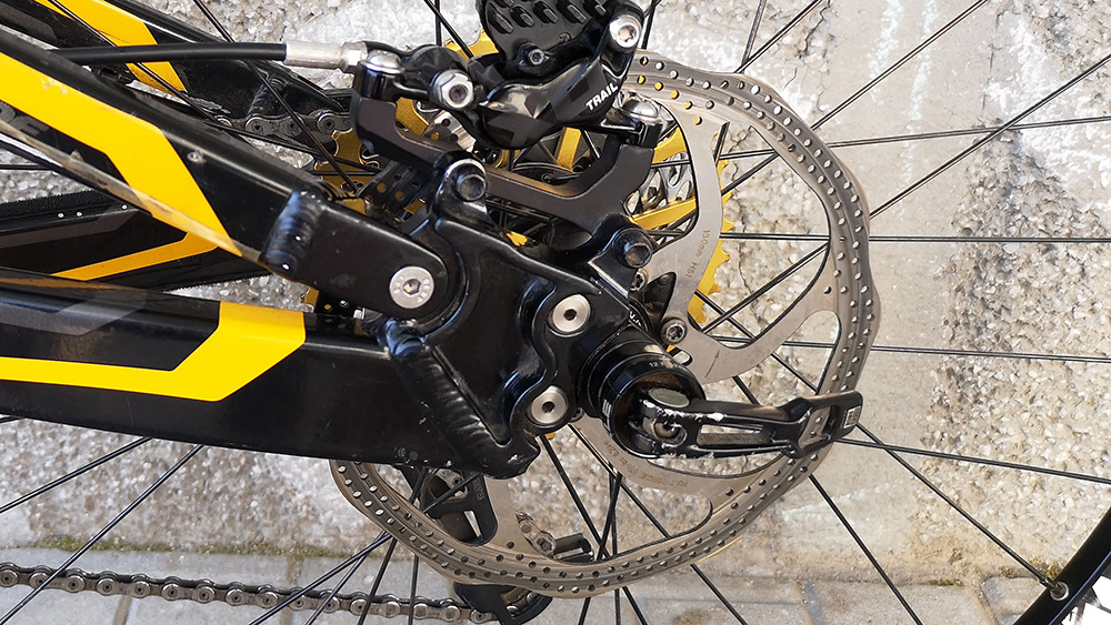

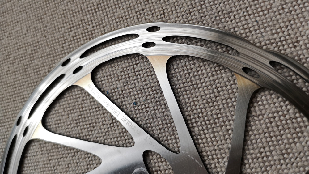

Мнениеот Gworan » Пон Фев 25, 2019 11:26 am
Сегашните гайдове са с метални накладки, аз се отказах от органичните, след като два задни ротора ги направих черни :hot:
Та сега с металните няма опичане, но centerline роторите ги оцветих и тях малко (прикачам снимка), ама ми се струва, че за тях това си е нормално...
Но, иначе, карал съм деоре спирачки, с органични накладки с радиатори, и обикновени ротори (не ice tech), и се държаха добре от към температура, даже се учудих, че не ги опекох. Обаче пък така супер бързо свършваха накладките.
Мисля че 180 ice tech и метални накладки с радиатори отзад ще ми е добре...

Мнениеот Alexi » Пон Фев 25, 2019 11:29 am
това е нормалното състояние на добре експлоатиран ротор .. да не ти снимам моите РТ86 ,и те така изглеждат хем карам с метални накладки с радиатори .. от тебе съм по лек с 4-5 кила .. едно приятелче към 115 килца ( само мозък и топки е :evil: ) с Магура МТ5 ( 4 бутален модел ) и неговите ротори така изглеждат хем са 200мм

Мнениеот Gworan » Пон Фев 25, 2019 11:37 am
Еми, оцветяват се, то и на други хора, с които съм карал, съм забелязал, че са им така ротоирите. От към спиране никакви проблеми няма. Но с органични накладки като карах, ставаше една черна ивица по цялата спирачна площ, и спирачките "чуруликаха", и се отказах да слагам вече органични, и без това на мокро никакви ги няма. Иначе и това, старото ми колело, пак си беше със 180 диск отзад, и спирачна сила не ми липсваше, даже за тия X0 trail ме е яд, че ги продадох, спираха много повече от гайдовете, даже и по-добра цена държат...
