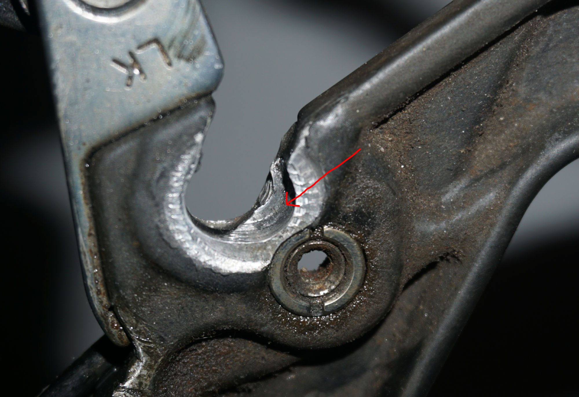

Мнениеот edinmilion » Вто Мар 19, 2019 2:55 pm
Някой играл ли си е с поправка на dropout ("улеят в който се монтира задната капла" - това най ми хареса обяснено от marsa).
При мен има износване и лека асиметрия от страната на това с ухото, вероятно заради неправилно затягане и т.н.,
та сега не са овални леглата на рамката, а едното идва леко яйцевидно и като се постави каплата, заради тази "хлабина" от 2мм в улея на каплата - гумата в предната част, почти опира в рамката.
Може да се притегне с QR-а, но при педалиране и отново се измества...
Към момента имам идея да се завари леко при дропаута и после да се пилне до необходимото положение, но дали има по добър вариант?
*Прикачвам една снимка с подобно износване
(328.3 KiB) 155 пъти

Пробвал ли си само да смениш ухото с ново? Знам че е малко несериозно, но пък е най-лесно и трябва да се започне от там.

Мнениеот edinmilion » Вто Мар 19, 2019 10:25 pm
да, с това почнах (колелото е на старо) но се оказа че рамката е пилена за да бъде наместено някакво ухо колкото да мине продажбата и сега с ухо по модела не става съвсем, та трябва магарене.
За това ми се иска да оправя дропаута, че на него оста лежи, а ухото има опция леко да се завърти.

Запълни (пробвай) липставщото парче метал със sun-fix примерно.
