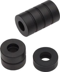

да сте мяркали в БГ магазин тия травел спейсърчета ,или подобни - по принцип са за Рокшок рекон/30 ; трябва ми за -20мм

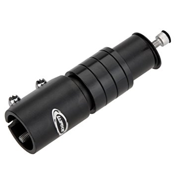

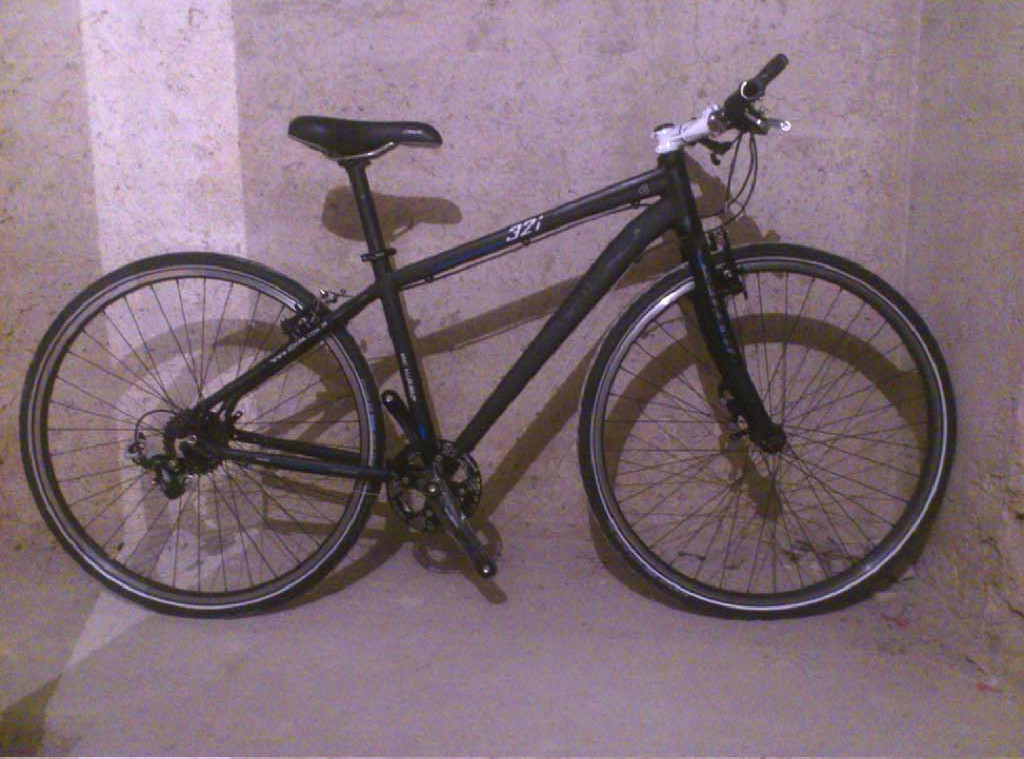

Мнениеот mars79 » Чет Апр 04, 2019 5:21 pm
Здравейте!
Кой е най-удачният вариант да повдигна и приближа кормилото на веслосипеда си. В момента лапата е 90мм с издигане 10 градуса. Стержена на вилката е скъсен максимално ниско и лапата не може да се повдигне.
Дали да използвам по-къса лапа (примерно 70 мм с издигане 35 градуса) или удължител за стержен с друга къса лапа. Дали тези удължители са достатъчно надеждни?
Велосипеда се кара изцяло в града.
Като размер велосипеда ми е по мярка, но имам проблеми с кръста и искам да карам с по-изправена стойка.
Прикачам и снимка на велосипедът.
(198.47 KiB) 124 пъти
Поздрави!

Мнениеот Alexi » Съб Апр 06, 2019 9:53 am
Alexi написа:да сте мяркали в БГ магазин тия травел спейсърчета ,или подобни - по принцип са за Рокшок рекон/30 ; трябва ми за -20мм
Благодаря на SStoeV ,ще имам да черпя :beer:
