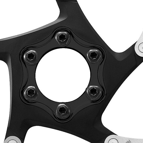

Мнениеот MacLeod » Сря Май 01, 2019 7:21 pm
Здравейте,
гледам този конвертор, с който може да се сложи диск на 6 болта върху централ лок главина:
https://www.bike-components.de/de/Shimano/Bremsscheibenadapter-SM-RTAD05-6-Loch-auf-Center-Lock-p34131/schwarz-universal-o200001/
В описанието пише "mit allen Shimano 6-Loch Bremsscheiben kompatibel, außer XT SM-RT86 und SM-RT76", което означава че е съвместим с всички шимански ротори на 6 болта освен XT SM-RT86 и SM-RT76.
Някой има ли идея защо ? Какво им е на тези ротори: XT SM-RT86 и SM-RT76, че с тях не работи ?

Мнениеот marsa » Чет Май 02, 2019 3:50 am
Тези модели имат фаска със специфична форма от страната на главите на болтовете, което не позволява сивата шайба на преходника да легне върху паяка.
Shimano alloy IS spider.png (148.67 KiB) Прегледано 4856 пъти
Brakco, Ashima и др марки имат модели преходници, които ще паснат.
Re: Тема за кратки въпроси
Мнениеот MacLeod » Чет Май 02, 2019 9:30 am
Мисля че разбрах,
значи нещо такова е решението. Малко по - скъпо: https://www.bike-components.de/en/Trickstuff/Sternschnuppe-Mk-3-Center-Lock-Adapter-p55470/black-silver-universal-o11400001/
