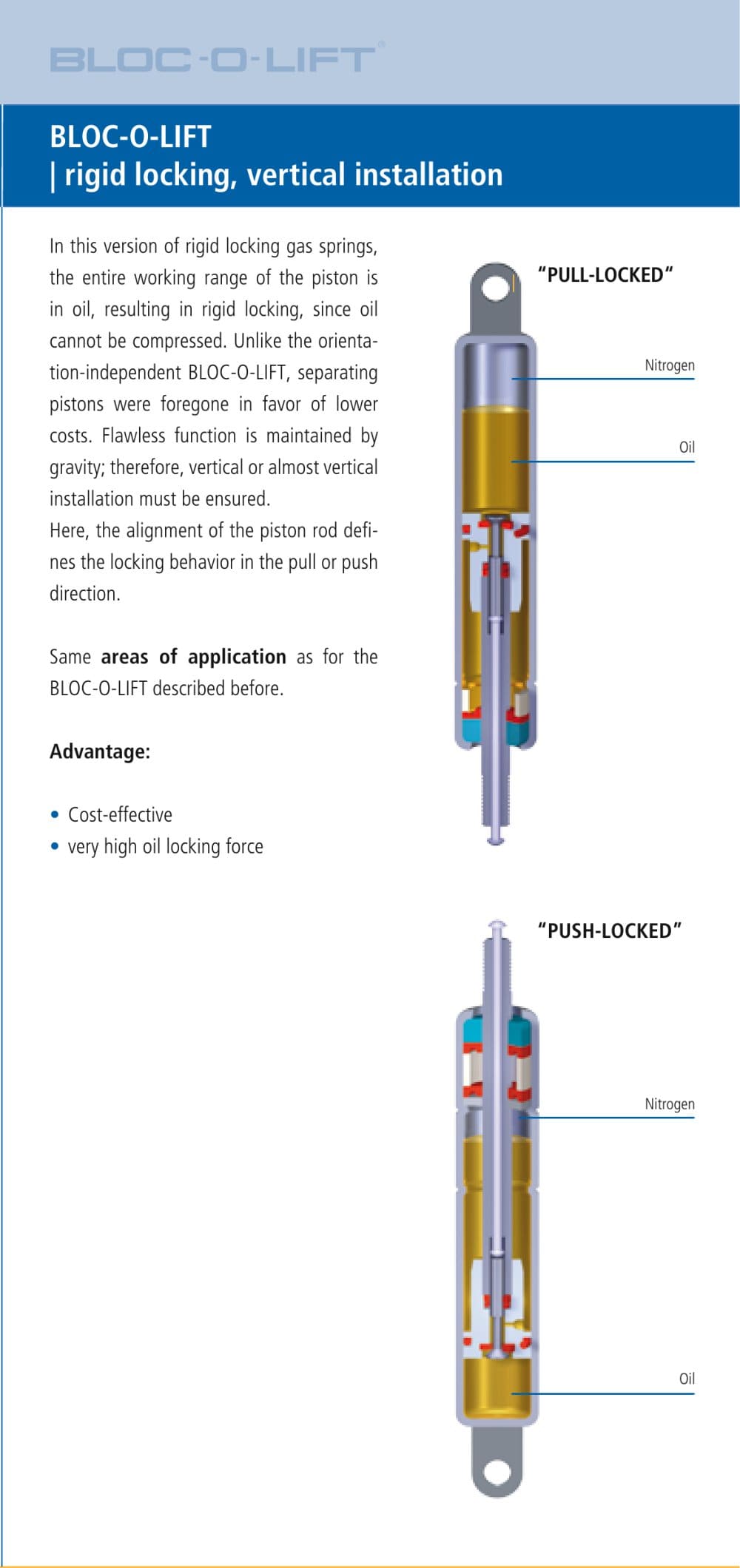

Мнениеот outfaced » Чет Авг 18, 2016 12:31 pm
две интересни картинки макар и от друга тема обясняваши лесно принципа на действие на колчетата ... или поне това, което е основната им част.
http://img.directindustry.com/pdf/repos ... 74_13b.jpg
http://img.directindustry.com/pdf/repos ... 74_14b.jpg
