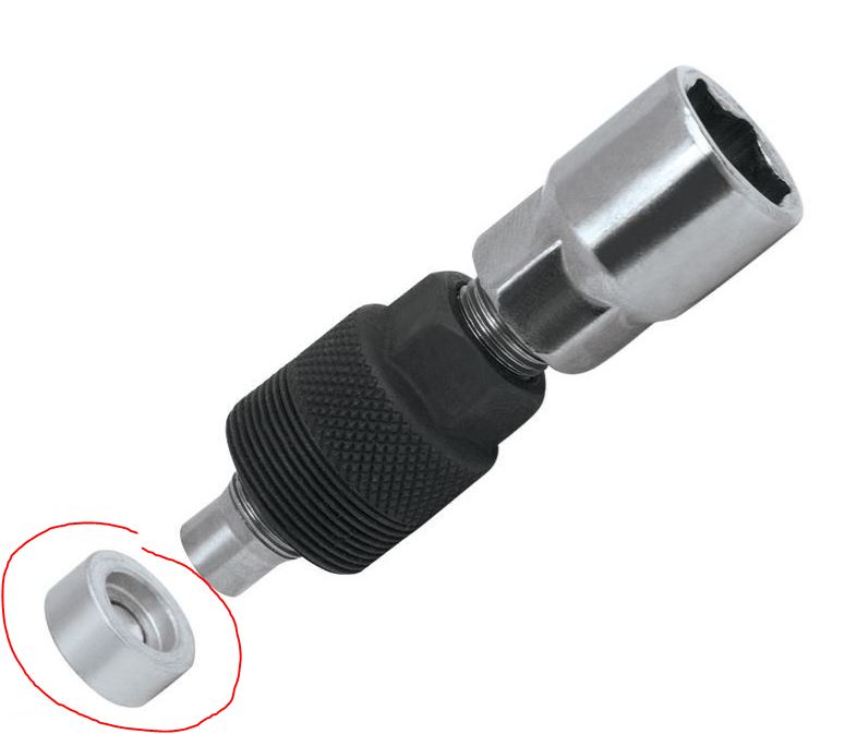

Някой знае ли къде да намеря само тази приставка за екстрактор за курбели, или какво мога да ползвам на негово място?

Може да подложиш някоя гайка например :)

Мнениеот Alexi » Пон Юни 24, 2019 4:49 pm
или нищо ,да речем .. средното е със стоманена ос .. аз имам такъв екстрактор и той фабрично я няма тая втулка .. с него съм извадил десетки кубели

Мнениеот Gworan » Пон Юни 24, 2019 5:17 pm
Курбелите ми са Race Face Aeffect, и се вадят с такъв екстрактор, но ми трябва адаптора, защото иначе буталото си влиза "като у тях си"... Май ще си купя още един екстрактор, за да имам това адапторче.

Мнениеот marsa » Пон Юни 24, 2019 6:25 pm
Монета от 2ст.

Мнениеот Gworan » Вто Юни 25, 2019 7:56 am
Благодаря. Всъщност монетата от 2ст се оказа малко по-голяма от нужното, но монета от 1ст свърши работата перфектно, извадих курбела с лекота.

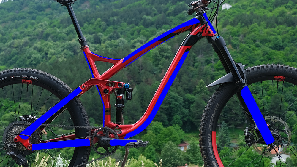

Идеи за протектори за рамката? Тука има ли някиъде от лепящите се комплекти?

Мнениеот Pr3d4t0R » Вто Юни 25, 2019 8:33 pm
Аз си купих ето това: https://partners-ltd.com/magazin/3m-fol ... vtomobili/ Един метър от ролка с 0.6 м ширина бе достатъчна за Л рамка.
При всички случаи слагането е пипкаво. Ако не се лъжа InvisiFrame е 2 пъти по-тънко от това и също беше причина да го предпочета.

Мнениеот Alexi » Вто Юни 25, 2019 8:43 pm
инвиза идва изрязан за рамката ти - много лесно се монтира ,към него има чейн протектор с надпис на модела ,едно като кече за под средното дето се лепи да пази от удари ,и други глезотии .. много добре измислено и красиво стои ,но не е евтино за жалост .. за дебелина - не е тънко ,държи на сериозни удари от камъни и друг тормоз

Мнениеот enravota » Вто Юни 25, 2019 9:48 pm
Invisi го няма за моята рамка.
3М-а т.нар helicopter tape ли е?

Re: Тема за кратки въпроси
Мнениеот I.nfraR.ed » Вто Юни 25, 2019 10:14 pm
Аз си бях взел rhino tape от ибей и си играх да го режа. Все още седи на рамката и не се е разлепило като има следи от камъни и други удари. Със сигурност предпазва.
Лошото е, че на моята рамка боята пада даже като я погледнеш, та ако тръгна да го махам най-вероятно ще се отлюпи и боята :)
Това си е пак "heli tape" - общото название. По-евтино е от 3М.
Сега ако взимах щях направо invisiframe и да не се занимавам, моята рамка я има.
ПП: Най-много си играх на челото, но с нагряване, дърпане и приглаждане успях да го покрия цялото с всичките му чупки.
А...аз хубаво си играх преди 2 години да облепвам рамката и още на първото каране чукнaх някъде стеншъна на шока (Super Deluxe RC3), та голяма работа, че рамката ми е защитена :D

Мнениеот Gworan » Сря Юни 26, 2019 10:17 am
За протекция на рамката, аз си взех 3M Ventureshield ролка от carbon.bg (има и по други магазини). Там ролакта е 1.50м широка, и си взех половин линеен метър. Имах предостатъчно за две колела.
Не е нещо сложно. Даже не се занимавах да го лепя с вода и шампоан, лепях си го сухо (така даже ми беше по-лесно). Остават миниатюрни балончета въздух, но с времето се изпаряват, и не личи че има фолио, освен ако не се вгледаш, и видиш ръбчетата. На места го нагряваш леко със сешоара, където е по-извита рамката. Иначе и студено фолиото е прилично разтегливо.
Гледах и комплекти, но излиза много по-скъпо. А с ролка фолио имаш свобода да си режеш и лепиш както и колкото искаш.
Ето така съм налепил по моето, имам още парчета за които ме домързя, но ще нарежа и ще налепя още където не съм (горната част кобилицата, че там хвърля камъчета и драска, и короната на вилката). Даже и на курбелите си слагам. Също облепих и още едно колело по същия начин. струваше ми към 70лв тази ролка, и си заслужава. Фолиото е дебело. В долната част на рамката съм сложил два пласта. И даже в долната част на горната тръба сложих, да не я драскам като ви вадя и слагам шишето с вода...
