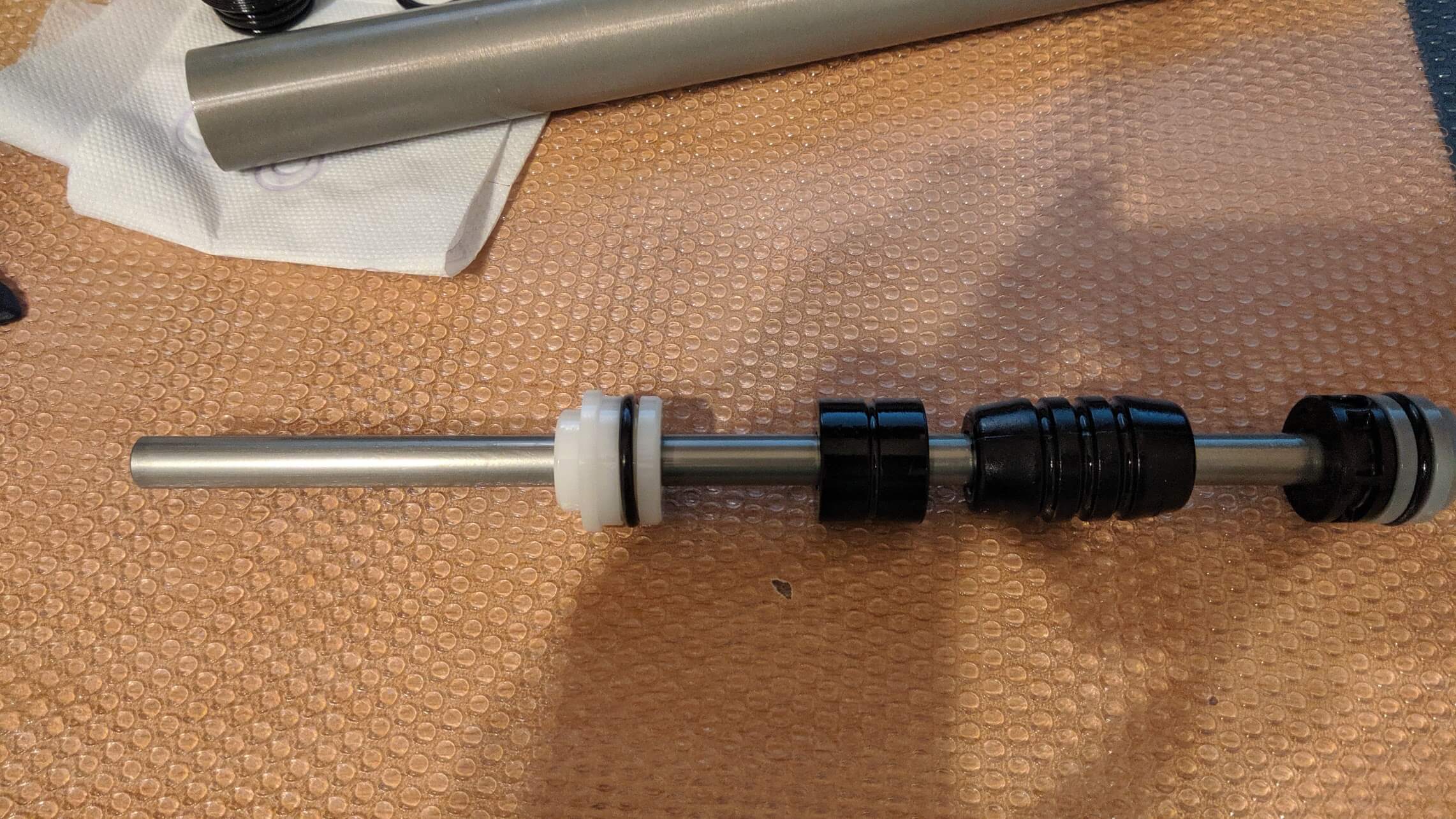

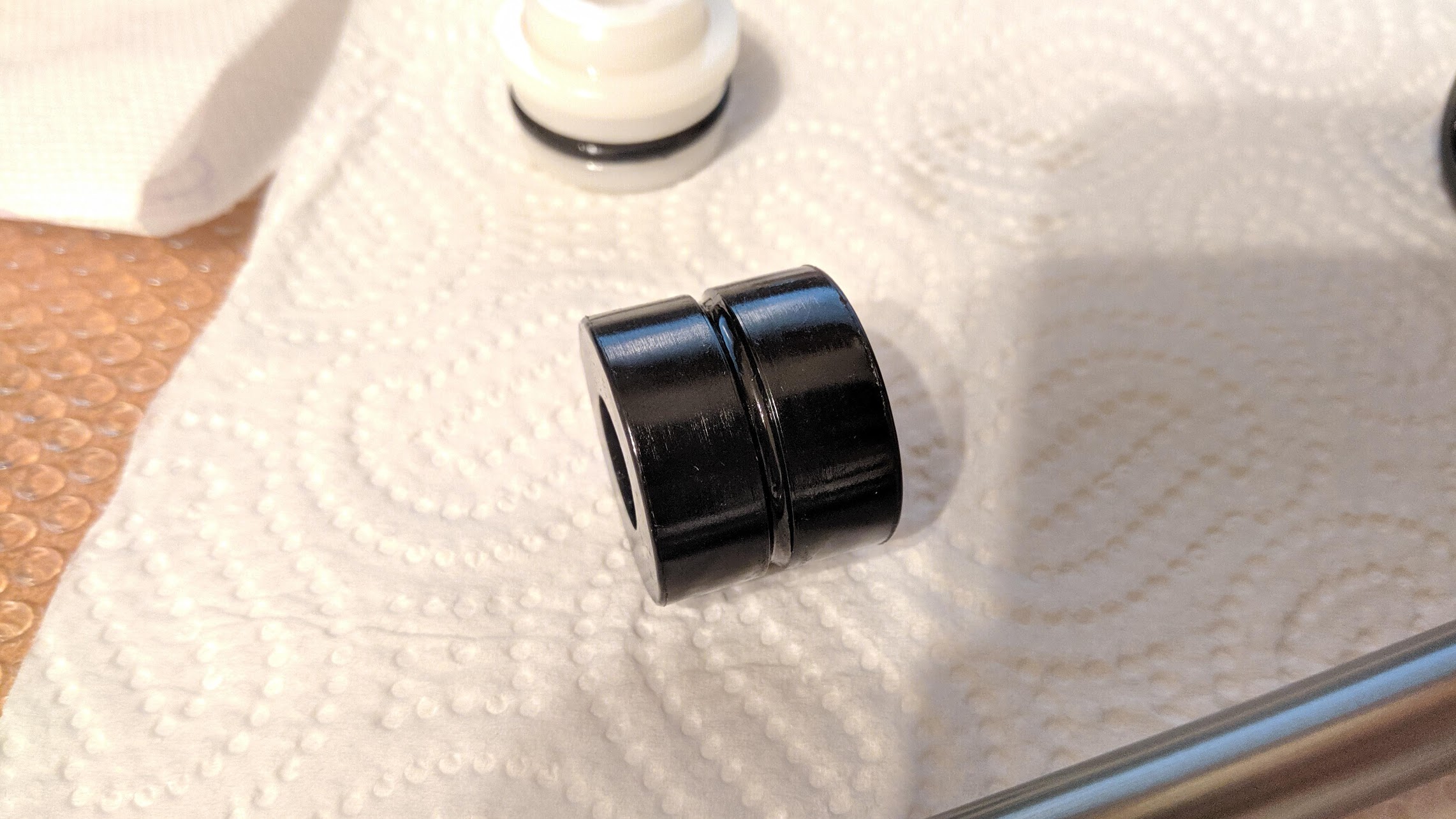

Мнениеот I.nfraR.ed » Чет Сеп 26, 2019 8:16 pm
Искам да вдигна един Recon RL 29" Boost 2019-та от 130 на 140мм.
Гледам ръководството и има малка разлика в Solo Air буталото, но става въпрос само за зегерката отдолу - няма я, а са сложили нещо като тапа.
За да се вдигне на 140мм трябва вместо 20мм спейсъри да остане само 10мм. Спейсърите са от твърда гума, а не са от пластмасовите.
Това на снимката е цял 20мм спейсър, като е разграфено за 2х10. Питането е дали е ок да го срежа по средата?
ПП: Реално не виждам пречка, пък и се продават резервни ако искам после пак да я върна на 130 и предпочета да е с цял спейсър, а не 2 половинки.
Между другото тая вилка е на 3-4 карания, т.е. нова е. В ботушите имаше малко масло, а дунапренените пръстени са почти сухи.
(374.97 KiB) 520 пъти
(386.7 KiB) 573 пъти
I.nfraR.ed
Мнения: 257
Рейтинг: 1645

Мнениеот bdog » Чет Сеп 26, 2019 9:18 pm
I.nfraR.ed написа:Между другото тая вилка е на 3-4 карания, т.е. нова е. В ботушите имаше малко масло, а дунапренените пръстени са почти сухи.
Моят скромен опит от 3-4-5 нови вилки сочи, че винаги трябва да се проверява дали има масло в ботушите преди да се подкарат. Понякога са както е по спецификация, но понякога са повече или по-малко сухи.

Мнениеот Alexi » Чет Сеп 26, 2019 9:21 pm
да се среже спейсъра за ход е нормална практика ,режи го смело ,само провери все пак дали хидравликата има още 10мм ход ,да няма неприятна изненада :beer:

Мнениеот I.nfraR.ed » Чет Сеп 26, 2019 9:28 pm
Буталото на хидравличния патрон влиза доста навътре, би трябвало да няма грижи (шишът си влиза напълно). А и според ръководството настройката става само чрез спейсърите.
Чудя се дали да не отворя и другата страна, защото още отначало не ми харесва как работи вилката като я сравнявам с моята Mattoc Pro IRT, но може би просто Motion Control-a си е такъв.
Като нищо има повече или по-малко масло и там.
Благодаря за отговорите!
ПП: Нямам в момента маслото, което се препоръчва (Rockshox 5wt Suspension Oil), което доколкото знам е Maxima 5wt. На Matoc-а като заместител на Maxima-та (зелена мисля беше) си ползвам Motorex 2.5wt Racing Oil, което е с подобен вискозитет.

Мнениеот Alexi » Чет Сеп 26, 2019 9:42 pm
няма как да се сравнят 2те вилки ,от различни класове са .. хидравликата МС ако няма достатъчно масло не работи компресията/ребаунда ,а ако е много не си прави целия ход - вътре е пределно опростена ,дори да смениш маслото надали ще има разлика просто толкова си може .
Мнения: 6661

Мнениеот I.nfraR.ed » Чет Сеп 26, 2019 11:31 pm
Оставих хидравликата за профилактика през зимата като я отворя пак. Струва ми се що-годе добре, понеже настройките работят.
Сега след профилактиката на ботушите и въздушната камера е осезаемо по-добре и не запъва в началото на хода.
То се и очакваше след като беше почти суха вътре. Вече е и със 140мм ход, да видим как ще се държи и какви ще са отзивите.
На семерингите слагам RSP Slick Kick вместо Sram Butter.
