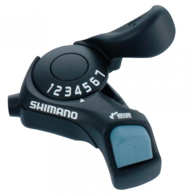

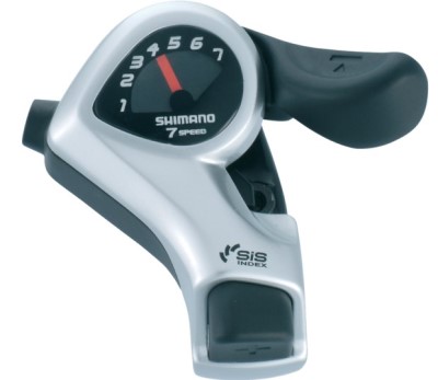

Мнениеот koki_br » Пет Май 22, 2020 11:20 am
Здравейте, има ли как да се ремонтира такава команда? В Драг сервиза казаха, че е за смяна, но е доста стара и никъде не мога да намеря. Проблемът е че при натискане на + сваля по няколко предавки и трябва да връщаш с лостчето.
А може ли да се замени с такава, или каква друга?
http://eshop-gorgona.com/bg/velosipedi/skorosti/komandi/dyasna-komanda-shimano-sltx307-0.html
Благодаря!

koki_br написа:А може ли да се замени с такава, или каква друга?
Двете команди, които си показал, изглеждат напълно съвместими, т.е. можеш да замениш счупената.

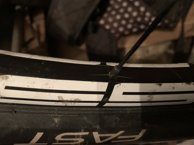

Мнениеот Коце » Чет Май 28, 2020 2:43 pm
Каква може да е причината шината да има леки цепнатини покрай някой от отворите на спиците? И доколко карането на такива шини е безопасно?

Re: Тема за кратки въпроси
Мнениеот Alexi » Чет Май 28, 2020 2:53 pm
шината е за смяна .. за каране не е безопасно
Мнениеот Коце » Чет Май 28, 2020 3:03 pm
Благодаря. Каква може да е причината?
Мнениеот Alexi » Чет Май 28, 2020 3:06 pm
претоварване ,или пренатегнати спици
Мнениеот Zayphod » Чет Май 28, 2020 4:26 pm
Коце написа:Благодаря. Каква може да е причината?
Stans-ки шини.
Познах ли? :D
Мнениеот Alexi » Чет Май 28, 2020 5:09 pm
съвсем ок си е шината но трябва да се кара по предназначение ( тегло ,стил колоездене ) .. също така буди съмнение как е наплетена ,шината не позволява висок опън на спиците ( има си спефицикации но някой трябва да ги чете и спазва ) ..
Мнениеот Alexi » Съб Май 30, 2020 8:22 am
Позачетох се малко за тия Станските шини и по специално Мк3 моделите - определено нещата не са съвсем ок ,форумите буквално изобилстват от проблеми с пукнатини около ниплите и то не само Крест ,ами и Арч и Флоу които са по тежички шини за по сериозна експлоатация . И то говорим а нови велосипеди с фабрично наплетени капли . Шините трябва да се избягват по възможност ,според мен . Има достатъчно други леки алтернативи които са безпроблемни :beer:
