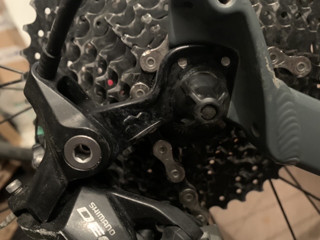

Мнениеот Коце » Пон Юни 08, 2020 4:40 pm
Ухото на снимката за Direct Mount ли е? Ако е такъва то 12 скоростен diore/slx/xt не може да се монтира без смяна на ухото?

Мнениеот Pr3d4t0R » Пон Юни 08, 2020 5:32 pm
Да, direct-mount e. Cube предлагат и стандартно.

Re: Тема за кратки въпроси
Мнениеот Коце » Пон Юни 08, 2020 5:46 pm
Pr3d4t0R написа:Да, direct-mount e. Cube предлагат и стандартно.
Понеже материята ми е доста неясна, може ли линк?
И още нещо. Direct attachment (Conventional), това означава, че за монтирането трябва стандартно ухо?
Мнениеот Alexi » Пон Юни 08, 2020 11:22 pm
на това ухо не може да се монтира никакъв 12 скоростен дерайльор .. само смяна- в БД ги има

Мнениеот Pr3d4t0R » Вто Юни 09, 2020 10:07 am
Коце написа:
По снимката ми изглежда сегашното да е това - https://www.bike-discount.de/en/buy/cub ... ack-446753
А за 12ка да ти трябва това -> https://www.bike-discount.de/en/buy/cub ... ack-459226
