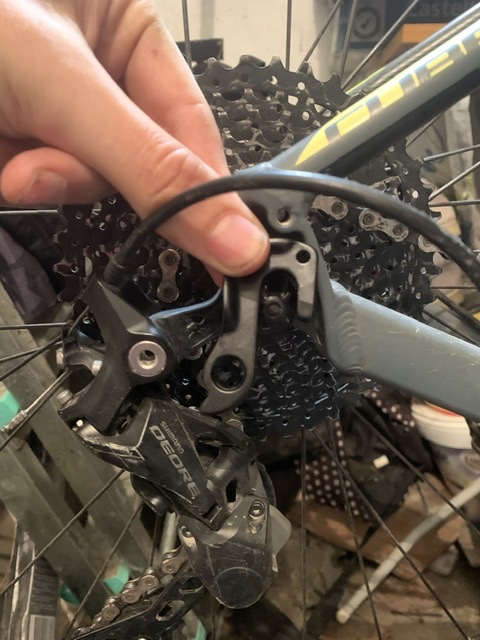

Мнениеот Коце » Вто Юни 30, 2020 6:29 pm
Alexi написа:на това ухо не може да се монтира никакъв 12 скоростен дерайльор .. само смяна- в БД ги има
Това ли е правилното ухо?
Коце
Мнения: 134
Рейтинг: 1440
Регистриран на: Пон Юни 25, 2018 3:14 pm
Re: Тема за кратки въпроси
Мнениеот Alexi » Вто Юни 30, 2020 6:52 pm
по форма - да ,инак дали ще пасне така не мога да преценя
Мнения: 6662
