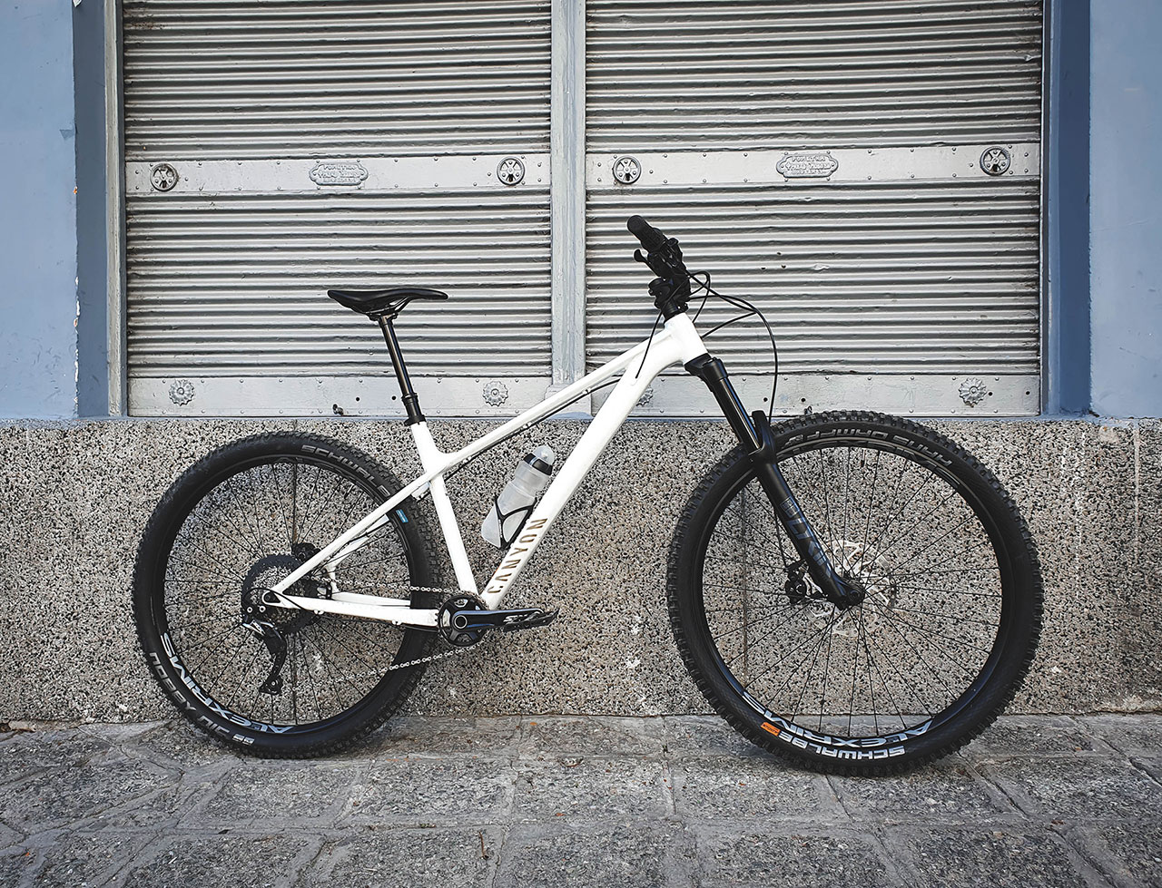

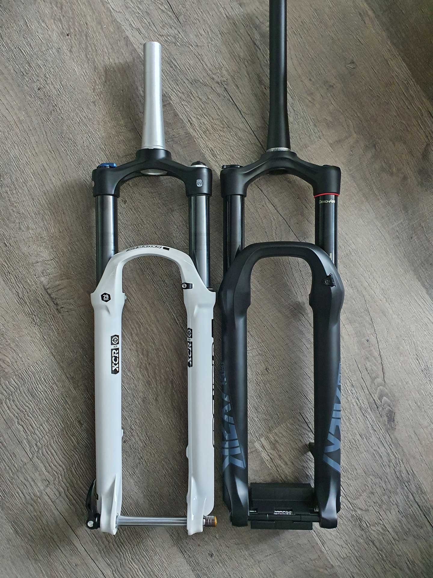

Що се отнася то лирика от bike24, това е по сериен номер: 04T04455855
И също от тук по сериен номер: AXLE TO CROWN (MM) 571
Изглежда е 2020 модел, и сега се чудя дали да не ъпгрейдна шиша на 2021 варианта, че ми е странно това, как все стои на 10% саг, дори без ездач.
Иначе вече е монтирана вилакта. Една до друга със Сънтура нямат разлика в дължината, която да се забележи с око.

много брутално стои тоя лирик на бялата рамка ,красотичка :beer: покарай го ,ако нещо не ти допада тогава мисли за ъпгрейди

Gworan написа:Що се отнася то лирика от bike24, това е по сериен номер: 04T04455855
Вилката е с С1 шина, няма как 44 седмица на 2020г да е със стария шиш. Премери с линийка колко видим стеншън има, не би трябвало да сагва 10%, дори старата пружина Б1, в най-лошия случай сагваше 8-9мм, което пак не е 10%

Вилката трябва да е със старата DebonAir глава FS-LYRK-SEL-C2 - новата е C3

jayblack написа:Вилката е с С1 шина, няма как 44 седмица на 2020г да е със стария шиш. Премери с линийка колко видим стеншън има, не би трябвало да сагва 10%, дори старата пружина Б1, в най-лошия случай сагваше 8-9мм, което пак не е 10%
Значи, аз съм се объркал малко, защото явно на рокшокс %-та саг е точно върху самото число, което е заградено отгоре и отдолу с чертички. При мен вилката си стои на милиметър-два под долнача чертичка на индикатора за 10%, някой път си застава и точно на чертичката. Тоест, сагва на около 8-9мм..
Gworan
Мнения: 1033
Re: Тема за кратки въпроси
Мнениеот Pr3d4t0R » Пон Фев 08, 2021 9:53 am
Може камерите да не са добре изравнени:
- изпусни я изцяло;
- напомпай ~40 psi;
- мини я през почти целият ѝ ход - реално трябва премине през порта за изравняване на наляганията между негативната и позитивната камера;
- напомпай я вече за теглото на ездача.
Мнения: 4133
Мнениеот jayblack » Пон Фев 08, 2021 10:38 am
Колегата reference е прав, вилката ти е с b1 debonair. Аз си мислех, че след излизането на c1 шиша, рокшок са спрели старите вилка, но съм предполагал грешно, в сайта им стоят два lyrik select-a, единия със с1, другия с б1. Та, този саг от 8-9мм е неизбежен, каквото и да правиш, ако искаш да го отстраниш трябва да сложиш новия шиш.
