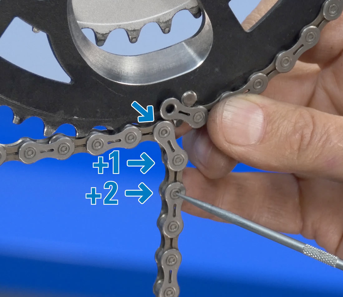

Мнениеот Zayphod » Нед Фев 21, 2021 8:30 pm
Vuc написа:
Pr3d4t0R написа:Няма да имаш грижи с по-късата верига стига да ползваш правилно предавките спрямо венецът отпред -> малки отпред с малки отзад, средни може всички без най-крайните, голям само най-големите три отзад.
Малко уточнение трябва тук:
Правилното ползване на предавките е предна малка предвака (плоча на курбела) с голяма предавка (зъбак на касетата на задната ос). Средна плоча - средните предавки на касетата. Голяма плоча - последните няколко малки зъбни колела на касетата.
Писаното от Predator, :beer: малко на обратно ми звучи...
И това също не е изцяло правилно, особено за хората с повече от една плоча отпред.
Най-лесно е да се прекара веригата през най-голямата плоча отпред и най-голямата зъбчатка отзад и добавяш 2 допълнителни звена от точката на допир при външно и вътрешно звено. Като за меките колела е добре да откачите или да спаднете шока и да сгънете колелото преди това, за да няма откъснати дерайльори в зависимост от дизайна на окачването. :D
За по-нагледно:
(125.94 KiB) 99 пъти
Zayphod
Мнения: 132
Рейтинг: 1422
Регистриран на: Нед Май 11, 2014 10:43 pm
Местоположение: Враца

Мнениеот Yash » Пон Фев 22, 2021 6:29 am
Vuc има предвид как се използват предавките, а не как се определя дължината на веригата.
