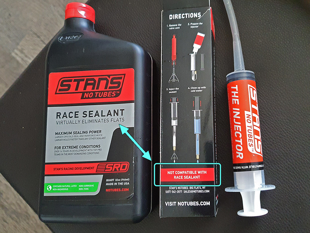

Мнениеот Gworan » Пон Мар 08, 2021 3:55 pm
Тук имате ли понятие защо ги дават несъвместими?
Gworan
Мнения: 1033
Re: Тема за кратки въпроси
Мнениеот Pr3d4t0R » Пон Мар 08, 2021 4:07 pm
Защото вътре има нещо като косми, което задръства спринцовка и вентили. Аз запечатвам нова гума с Race и после доливам на 3-4ри месеца от стандартната станска и така до следващият комплект гуми.
Мнения: 4133
Мнениеот Gworan » Пон Мар 08, 2021 4:24 pm
Благодаря. След това уточнение, нямаше как да не бръкна, за да видя и аз...
Явно спринцовката, дори и да не се запуши тя, или вентила, се обезсмисля. Тези "косми" се отаяват на дъното, и ако не се сипва както те показват, изглежда няма да попаднат в гумата, и все едно не си с рейсърска боза... Аз така си го представям.
Gworan
Мнения: 1033
Мнениеот Alexi » Пон Мар 08, 2021 5:49 pm
точно така се получава ,изразходих 1л от тази боза но на финала намерих на дъното 1 см "косми" макар че доста упорито я разбърквах преди употреба ..в момента ползвам пак обикновената боза
