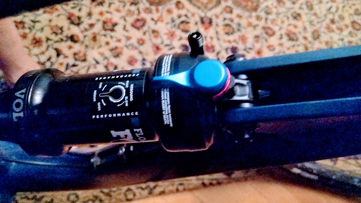

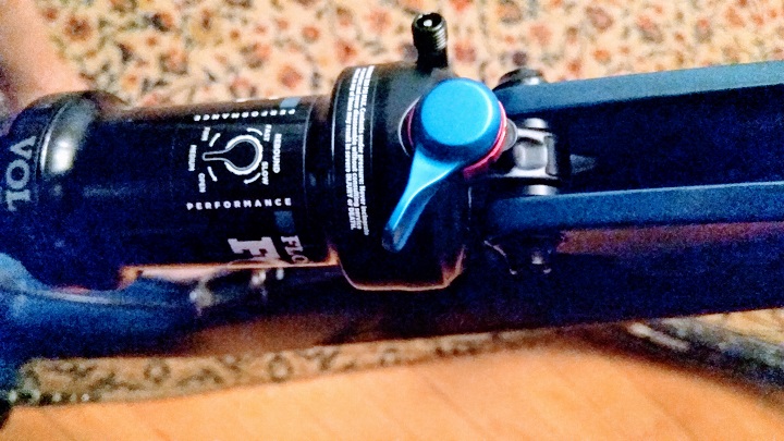

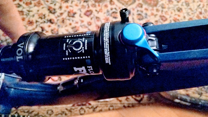

Здравейте,днес забелязах че врътката на шока нещо се е прецакала.
Снимка номер 4
Моля за помощ.Как да го поправя?
JEFFSY 29 AL Base

Мнениеот Alexi » Пон Май 24, 2021 7:07 am
най вероятно си го напънал по някакъв начин и е превъртяло спрямо оста .. внимателно разхлаби стопорното болче и го намести :
https://www.ridefox.com/fox17/img/help/page549-Ut46FC/IMG_8648-m.jpg

Мнениеот didkodidi » Пон Май 24, 2021 11:03 am
Alexi написа:най вероятно си го напънал по някакъв начин и е превъртяло спрямо оста .. внимателно разхлаби стопорното болче и го намести :
Благодаря Alexi ,това с болчето го правих,не се получава .Сигорно трбва да го разглобя както е на снимката.
А другата врътка имали болче ? Май ще ходи на сервиз и той и вилката, че окакто са купени не им е правено нищо по тях .
JEFFSY 29 AL Base

Мнениеот Gworan » Пон Май 24, 2021 11:20 am
На мен ми направи впечатление, че тази врътка при мен (FOX FLOAT DPS Performance) на първа позиция (отворено) лостчето се движи доста хлабаво. На средна и твърда позиция е добре, но на отворено мога да го върна още доста нагоре, в обратната посока. Може би не чак толкова, колкото на горната снимка. Така си беше още като го изкарах колелото от кашона...

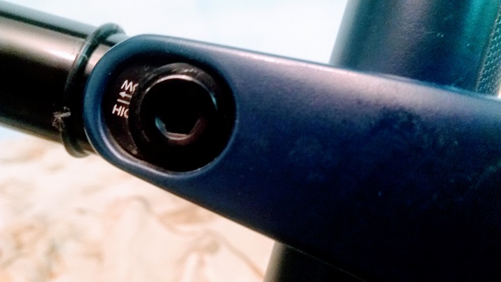

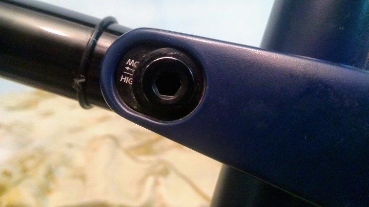

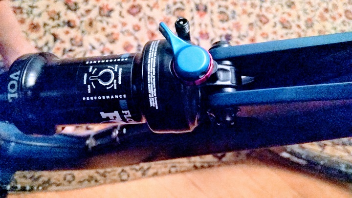

Мнениеот didkodidi » Сря Май 26, 2021 11:30 am
Здравейте,искам да сваля малко задницата но не мога да се орентирам,в какво положение е в момента„по-излегната“ или „по-изправена“
Благодаря! :beer:
JEFFSY 29 AL Base
didkodidi
Мнения: 268
Рейтинг: 1322
Местоположение: Плевен
Re: Тема за кратки въпроси
Мнениеот evilzet » Сря Май 26, 2021 12:54 pm
Този горния надпис ако е LOW надолу с главата, значи в момента си вдигнал задницата.
Малко ми е странно, защото ако ги нямаше надписите, щях да кажа обратното.
evilzet
Мнения: 1640
Мнениеот Вилката » Сря Май 26, 2021 1:42 pm
evilzet написа:Този горния надпис ако е LOW надолу с главата, значи в момента си вдигнал задницата.
В момента е с по-ниско средно и по-малък челен ъгъл. А какво са имали предвид с надписа... :dontknow:
Вилката
Мнения: 944
Мнениеот Alexi » Сря Май 26, 2021 1:52 pm
в момента си с по ниска задница .. тази пластинка high/low мисля че се вади и е възможно да е поставена наобратно
Мнения: 6661
Мнениеот Yash » Сря Май 26, 2021 3:35 pm
В момента е на положение High - високо. Задницата е по-висока спрямо останалата част на колелото.
Като се обърне пластината, болтът захващащ шока се измества наляво (спрямо изгледа на снимката), удължава се рамото и смъква задницата надолу - Low.
Yash
Мнения: 799
Мнениеот Alexi » Сря Май 26, 2021 4:05 pm
не съм сигурен че е така .. ако увеличиш сага задницата вдига ли се или се смъква
Мнения: 6661
Мнениеот Yash » Сря Май 26, 2021 4:48 pm
Говорим за задница - задно колело, не седалка.
Алекси, ще перефразирам въпроса ти - като се сгъне шокът какво се случва със задното колело?
Издига се нагоре, спрямо останалата част на рамката.
Според мен, объркването идва от това, че повечето мислят за седалката (и средното), че слиза надолу.
Така си го представям.
Yash
Мнения: 799
Мнениеот Alexi » Сря Май 26, 2021 7:11 pm
значи говорим за едно и също .. тази настройка в момента е в по "агресивната" си позиция - снижено средно и смален челен ъгъл :beer:
Мнения: 6661
Мнениеот Yash » Сря Май 26, 2021 7:23 pm
:agree:
Yash
Мнения: 799

Мнениеот martin.radev » Чет Май 27, 2021 6:56 am
Gworan написа:На мен ми направи впечатление, че тази врътка при мен (FOX FLOAT DPS Performance) на първа позиция (отворено) лостчето се движи доста хлабаво. На средна и твърда позиция е добре, но на отворено мога да го върна още доста нагоре, в обратната посока. Може би не чак толкова, колкото на горната снимка. Така си беше още като го изкарах колелото от кашона...
Братле същото беше и при мен специално обърнах внимание при сервизацията в Baze, - увери ме, че в тоя модел е често срещано и има игра
само в лостчето, но дейността на самия шок при напълно-отворена позиция не е компрометирана.
ПС: За FOX FLOAT DPS Performance) става въпрос и при мен
