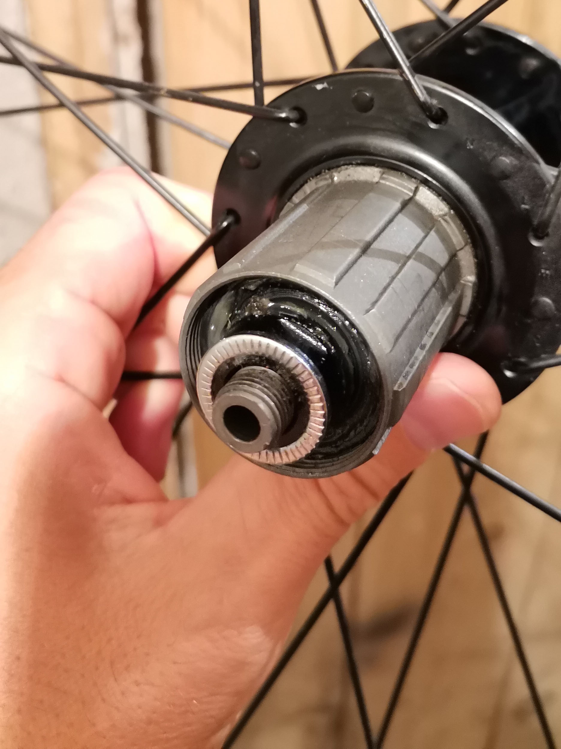

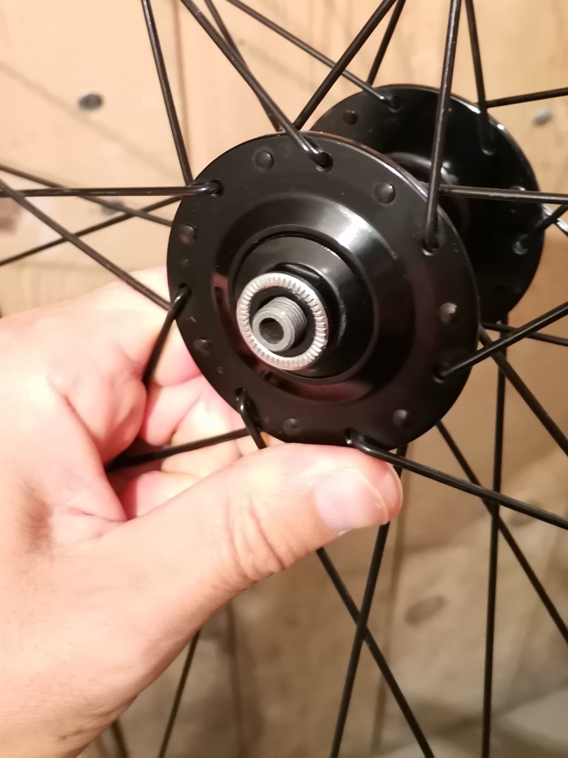

Мнениеот mars79 » Чет Сеп 09, 2021 10:42 am
Здравейте!
Забелязах, че контрагайките на главините ми са износени до някаква степен. Какви са симптомите от които се разбира, че въпросните гайки са за смяна /освен ако видимо "зъбците" им ги няма/? Дали е необходимо да се подменят или може да се кара все още с тях?
Прикачам снимки.
Поздрави!
(427.4 KiB) 206 пъти
(372.88 KiB) 183 пъти

Мнениеот Bi11y » Чет Сеп 09, 2021 12:10 pm
mars79 написа:Здравейте!
Прикачам снимки.
Поздрави!
Не е необходимо да са с остри ръбчета - в противен случай биха наранили/износили/повредили рамката .
Bi11y

Re: Тема за кратки въпроси
Мнениеот mars79 » Пет Сеп 10, 2021 2:04 pm
Bi11y написа:Не е необходимо да са с остри ръбчета - в противен случай биха наранили/износили/повредили рамката .
Благодаря за отговора! Ще карам така засега, като ще следя за евентуално разместване на някоя капла. Предполагам ще се усети веднага в дисковете на спирачките.
Мнениеот evilzet » Пет Сеп 10, 2021 2:40 pm
Нищо не е износено, така са фабрично.
Мнениеот Bi11y » Пет Сеп 10, 2021 9:16 pm
mars79 написа:
Винаги има леко разминаване при QR9 - наместваш каплата като стегнеш да не опира , така както си е било ...
Мнениеот mars79 » Съб Сеп 11, 2021 3:21 pm
Bi11y написа:
Притеснявам се евентуално при спиране или педалиране да не изтърве някой автомат.
Мнениеот Alexi » Нед Сеп 12, 2021 7:23 am
стига глупости ,тия проходни оси са от 4-5г преди това все ни изтърваха автоматите ? даже има даунхил велосипеди на QR
Мнения: 6661
Мнениеот mars79 » Нед Сеп 12, 2021 8:21 am
Благодаря на всички за помощта! Явно излишно много ги мисля нещата. Поздрави!
