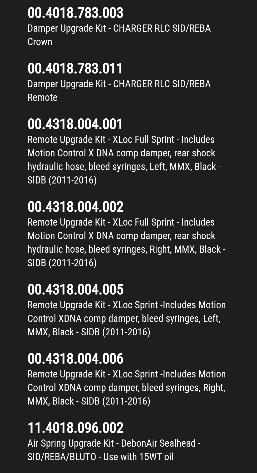

Здравейте отново съм аз :) Интересува ме заслужава ли си смяната на патрона на Reba Solo Air с Charger 2 RLC ? Питам понеже при почистване на велосипедите ми при вдигане на предницата и пускането и при Ребата има едно подскачане, а имам Сид на около 15-20 години като при него залепва без подскачане? Това ме води на мисълта, че Ребата не обира леките неравности.

Мнениеот Alexi » Съб Окт 02, 2021 4:01 pm
заслужава си ,разликата е огромна няма да я познаеш .. и едно дебон аир шишче ако и вземеш става чудна :beer:

Мнениеот emo_gp » Съб Окт 02, 2021 4:34 pm
Малко е старичка и няма шиш дебон аир за нея!

Мнениеот Вилката » Съб Окт 02, 2021 8:59 pm
Пробвай да обезвъздушиш и напълниш максимално прецизно XLoc-a. Много е капризна системата и се случва клапана на дампера да не се отваря докрай и вилката почва да се държи дървено.
