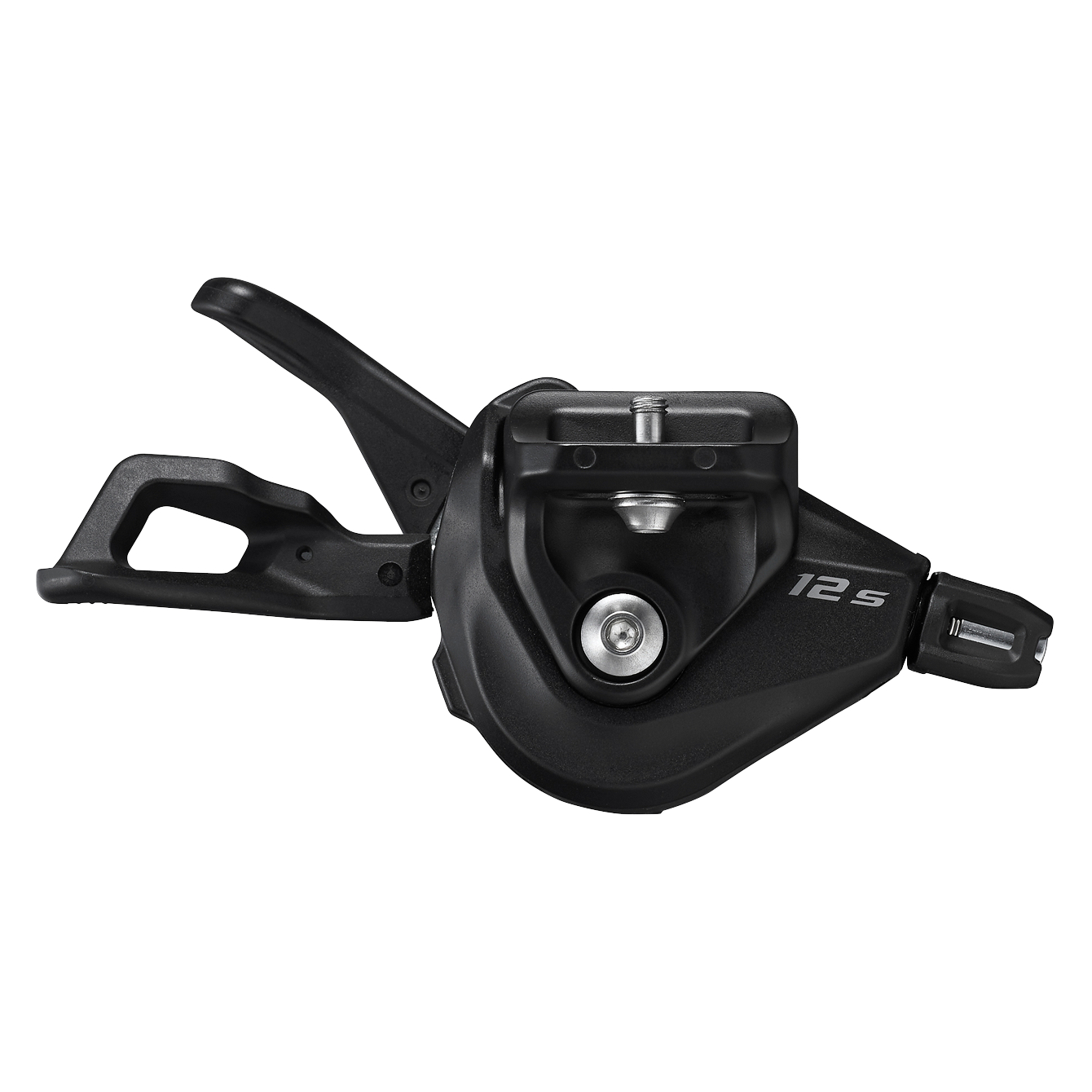

Някаква идея има ли и къде адаптер за монтаж на команда SL-M6100-R към спирачка с I-SPEC EV? Не би ме учудило шимано да са решили, че при смяна на спирачките трябва да си сменя и командата но все пак ми звучи безумно. В момента е със стандартна клампа за кормило но съм виждал същата и с монтаж за спирачка.

След като счучип при падане i-spec II захващане реших направо да премина на такова директно към кормилото. Ако беше така командата най-вероятно нямаше да се счупи. Пример https://www.bike-discount.de/de/shimano ... ige-rechts
Дали има за 6100 не знам. Така ли иначе ъпгрейд към ХТ команда е доста смислен.

Абсолютно съм съгласен за ъпгрейда към ХТ но го бях планувал за по-друго време. Надявах се за момента да реша проблема с планка за 20-тина лева а не с команда за 100лв.

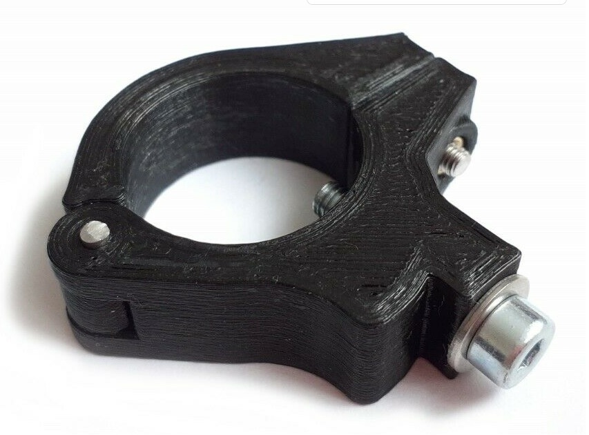

Аз от половин година съм с тези скоби, купени от ebay за 15-тина лв. едната
Прекарах няколко часа в ровене по номенклатурата на Shimano в сайта на представителите им в БГ AllMountain и разбрах, че и за командите им положението е страшна кочина (както и разбира се за почти всичките им останали неща!) и оправия няма :D - затова се спрях на този вариант като нещо сигурно и съм доволен (още повече, че съм със спирачки SRAM и искам максимална независимост - в някакъв момент може и тях да сменя с други)

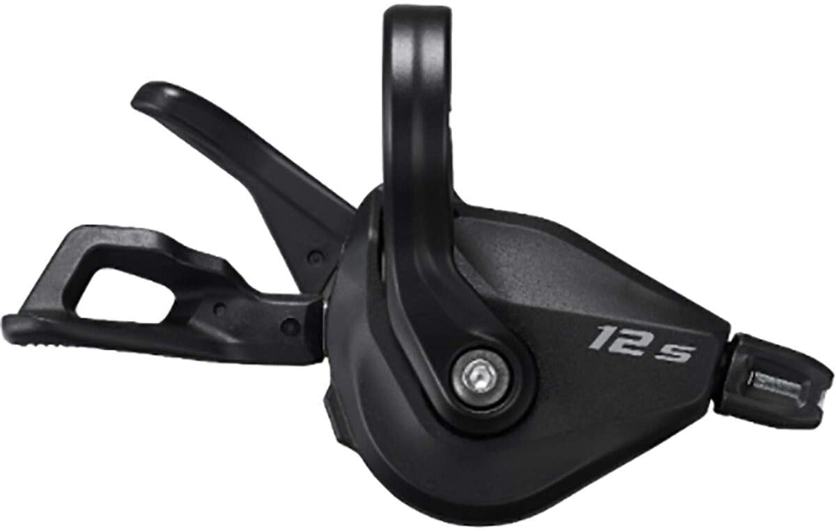

NASIO написа:В момента е със стандартна клампа за кормило
T.e. ти в момента имаш команда, която става на всяко едно кормило и монтажът няма никаква връзка с модела спирачка. Правилно ли разбирам, че искаш да си усложниш живота, преминавайки към ISPEC EV, вместо да си ползваш наличната команда?
Краткият въпрос е "защо?" в тоя случай.

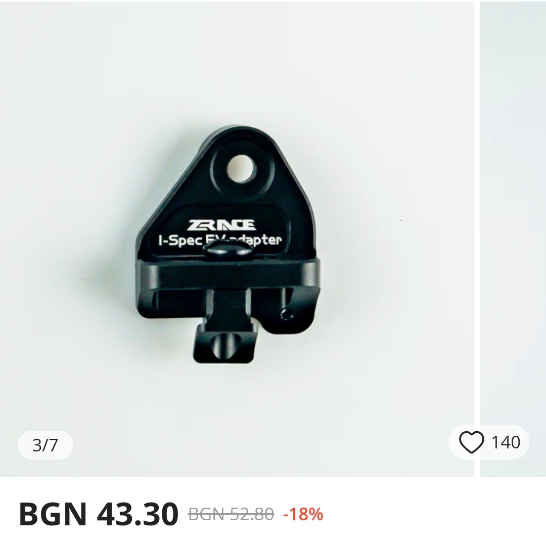

Правилно си разбрал. А защо... Ами в това усложнение аз виждам опростение. Толкова ми хареса разчистването по колелото с преминаването от 2х9 към 1х12, че искам да доразчистя и кормилото. Да има само 2 скоби на спирачките които да се виждат, отделно ми се струва по лесно за настройване и манипулации да развивам само по един болт вместо два. Дори в бъдеще бих сменил и командата на дропера с шиманска за интегриран захват към спирачката. Не съм стигнал ниво на което да карам аграрно и за сега не разглеждам казусите с падания и чупения на части. А иначе на тази серия команда не се сменя капачето а само самата скоба захваната отделно и външно на основния корпус.
Така или иначе отделна планка за монтаж към I Spec EV намерих само в алито на цена половин команда ХТ а и вече не ми се хранят китайците. Явно ще се сменя командата скоро време.
