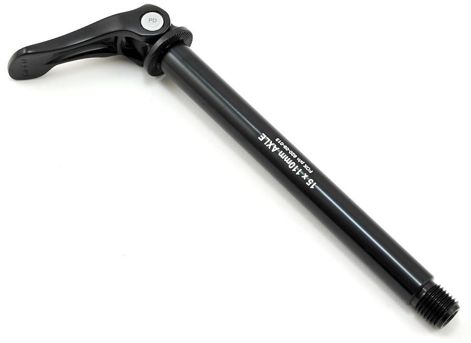

Има ли начин в домашни условия, да провря диска дали е крив?

Re: Тема за кратки въпроси
Мнениеот Yash » Съб Апр 09, 2022 10:53 pm
didkodidi написа:Има ли начин в домашни условия, да провря диска дали е крив?
Завърташ колелото и гледаш как играе в апарата на спирачката.
Мнениеот didkodidi » Нед Апр 10, 2022 11:38 am
Yash написа:
Благодаря колега,Проблема е че не знам от къде да започна,като вдигна предната гума и завъртя не се чува нищо,като се кача и подкарам колелолото се чува шум от предната спирачка,като се надвеса на кормилото шумът се увеличава.
Спирачкте и дисковте са чисто нови ,няма и месец.Погледнах диска не ми се стори крив.
Мнениеот Yash » Нед Апр 10, 2022 12:01 pm
didkodidi написа:Благодаря колега,Проблема е че не знам от къде да започна,като вдигна предната гума и завъртя не се чува нищо,като се кача и подкарам колелолото се чува шум от предната спирачка,като се надвеса на кормилото шумът се увеличава.
Имах подобен проблем. При мен се оказа, че освен че е крив дискът и спирачният апарат не беше центрован. Провери и двете.
Мнениеот martin.radev » Нед Апр 10, 2022 12:54 pm
didkodidi написа:
Yash написа:
Описваш ситуация: в статично положение - няма търкане. А в движение (под напрежение, наведен над предната гума) има...Очевидната променлива: Напрежение в предницата предизвиква стърженето.
От, което си мисля, че караш или Куик рилийз, или 15х100 (нон-бууст) или пък 24/28 спици нисък-клас уилсет. Ако имаш приятел, с който караш и той ползва съвместима главина/капла - разменете ги за едно кръгче в парка.
Според мен целия проблем е в предната главина, която се огъва под напрежение и няма нищо общо с диска (ако беше той, щеше да се чува като обърнеш колелото и въртиш педалите).
Късмет
Мнениеот didkodidi » Нед Апр 10, 2022 2:37 pm
martin.radev написа:
didkodidi написа:
Yash написа:
Късмет
Да карам с куик рилийз,уилсета мисля че не толкова евтин DT Swiss M 1900 Spline
Мнениеот Alexi » Нед Апр 10, 2022 3:45 pm
а какво общо има тук коравината на каплата? че и брой спици се цитира .. диска е захванат за главината не за шината ... центрирай си наново апарата ,понякога иска фина настройка
