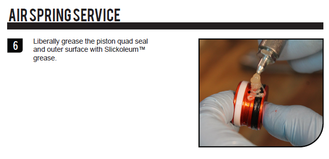

alexmitev , мястото за коментиране на проблема не е тук! Тук е за кратки ясни, въпроси на които може да бъде даден точен и еднозначен отговор. Сега четейки назад разбирам че си решил че трябва да повдигнеш нивото на маслото с 15 мм
alexmitev написа:В десния ботуш като гледам, трябва да долея масло, понеже разликата в нивата след удължаване с 20мм според ръководството е само 5мм, т.е. трябва да долея 15мм, ако в началото нивото е било коректно
което е абсолютно невярно и ще доведе до повреда на вилката(ако вече не е)! Нивото при вилка с поставен и стегнат ботуш, напомпена до налягане свиващо механичната пружина предизвиквайки разпъване до края, трябва да бъде на на 97 мм по-ниско от ръба , а в състоянието преди удължаване на хода - трябва да е на 92 мм от ръба! Обяснявам какво се получава, защото явно не си наясно с нещата. При удължаване на хода , буталото на демфера слиза надолу с 20 мм тоест 20 мм от стержена държащ буталото излизат навън. Диаметъра на стержена мисля беше около 10 мм следователно обема в милилитри е 3.14*(0.5*0.5)*2=1.57 мл! Вътрешния диаметр на подпората в момента не се сещам точно колко е, но приемаме че е 25 мм следователно обема при 5 мм разлика в нивата е 3.14*(1.25*1.25)*0.5=2.45 мл! От всичко това следва че при удължаване на хода, нивото (без доливане и при правилно ниво 92 мм преди удължаване) ще спадне с 2-3 мм тоест трябва да махнеш още около 1 мл за да стане разликата 5мм. Всичко това важи за диаметрите който сме приели (10мм стержен и 25мм на подпората)! Ако си долял масло,нормално е вилката да не се свива защото липсва празен обем който да компенсира обема на влизащия стержен при свиване! Прочети с разбиране упъването и малко допълнителна информация относно амортисьорите и тогава се впускай в такива начинания,... и си изчисти обилното гресиране под буталото на въздушната пружина щото и то може да ти донесе неприятности! От обилно гресиране печели най-вече производителя на грес!
В този ред на мисли слагам виртуален - на Вилката за
Слага се обилно на няколко места - уплътнението на буталото, вътрешната повърхност на срержена от долната страна, където е долната му капачка, по уплътнението между шиша и долната капачка и по самия шиш над нея.
което за конкретния модел е противопоказно!

the_rookie написа: В този ред на мисли слагам виртуален - на Вилката за

Мнениеот Вилката » Чет Юни 16, 2022 1:04 pm
Съгласен съм със забележката. Не съм гледал конкретната вилка каква конструкция има. Имах предвид при наличие на негативна камера, долната й преграда, например плаващото бутало при RS, също трябва да се обработи със специализирана грес, както и шиша между двете бутала. Не бих омазал място, предназначено да пропуска въздух. Човек трябва да се ориентира къде е необходимо да се уплътняват въздушните камери.

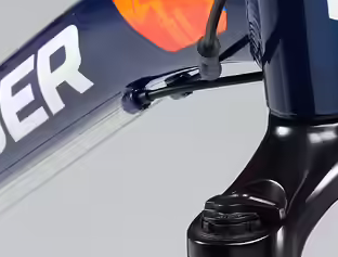

Какво и къде бъркам за да се получи това различие в износването на гриповете? Дясната ми ръка е оперирана преди 5 г. и има голяма 16 см. плака. Докато карам държа кормилото с двете ръце. По-малък и слаб натиск с дясната ръка ли правя? :dontknow:
_SoRa_
Мнения: 2633
Рейтинг: 1994

струва ли си да преправя жилата за скоростите, като разпробия местата на захващане за рамката, така че бронята да покрива цялото жило, без да има участъци, в които няма броня?
Каква е идеята изобщо зад този дизайн? Предполагам, че ако е цяла броня, ще е по устойчиво откъм замърсявния...
(заводското кръстосване съм го оправил)
"Фиксираната (заварена) седалка на ST 530 S остава неподвижна при каране.

идеята на този дизайн е че няма триене и по леко сменяш скоростите .. за целта трябва да се ползват жила от неръждавейка инак не изкарват много .. можеш и да ги разпробиеш ако искаш ,доста го правят
