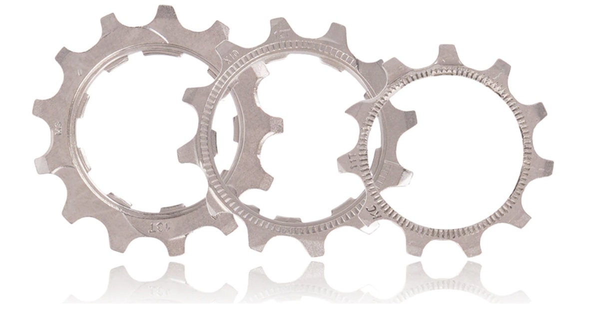

Здравейте, имам питане за тези венци 11-12-13 били са за касета 11-нещо си(30 да кажем). Втория венец 12Т искам да го ползвам като първи за да стане 12-30, гледам че е със зъби и с гайка за 12Т - 38мм ще го хване. Обаче китаеца дето ги продава казва ,че нямало да стане това дето си го мисля аз. Защо да не стане се чудя .

K99k написа:Здравейте, имам питане за тези венци 11-12-13 били са за касета 11-нещо си(30 да кажем). Втория венец 12Т искам да го ползвам като първи за да стане 12-30, гледам че е със зъби и с гайка за 12Т - 38мм ще го хване. Обаче китаеца дето ги продава казва ,че нямало да стане това дето си го мисля аз. Защо да не стане се чудя .
Първите 2 на касетата са различни - най-малкото и следващото :
https://www.bike-discount.de/en/shimano ... 92&c=30374
Имат си градация - може да са еднакви зъби, обаче са различни . Аз лично карам касета 11 скорости ХТ , НО със следната градация - 11-12-14-16-18-21-24-28-32-37-42 вместо 11-13-15-17-19-21-24-28-32-37-42. Ползвал съм зъбчатки от Ultegra касета - градация от 11-32 касета. Има леки проблеми при превключванията от време на време понеже рампите за качване на веригата са предвидени за примерно 19-21, а не за 18-21.
Фабричната градация на 11-42 не ми харесва специално в края 11-13 - моята градация наподобява новата градация на планинсктие касети 10-45 и 10-51 и ми е по-удобна. Аз я наричам четната градация. Само едно нещо не съм тествал за момента - команда/дерейльор ми е 12 скорости и принципно може да се сложи 11-12-13 и да се махне 11-13 , като ще трябва да се ползва шосеен фриихъб и най-големия спрокет основата да се стругова там където ляга на фрихъба с около 1 мм (за да може да влезне навътре към спиците). Така може да се направи 12 скорости 11-12-13-15-17-19-...-42.

Bi11y написа:Първите 2 на касетата са различни - най-малкото и следващото :
Да тези в немско съм ги гледал , обаче там няма на 12Т венчето зъби, а този при китаеца има(поне на снимката) за да може гайката да затегне касетата . Дори да има малко разминаване в дебелината има едни шайби съм виждал на някои гайки ги има заводско.

Мнениеот Bi11y » Сря Окт 26, 2022 8:23 am
K99k написа:
Y1Y912100 потърси този код в Google.

Мнениеот Bi11y » Сря Окт 26, 2022 8:28 am
K99k написа:мхм , сега ще го разгледам
Линка към bike-discount сочи точно към 12Т за касета 12-25 - 5Е е цената.

Мнениеот K99k » Сря Окт 26, 2022 8:34 am
Да видях , имах предвид че в немско касета 11-30 венчето 12Т няма зъби заводско. Когато е първо на 12-25 от линка си е баш както трябва. Обаче на китаеца венчето 12Т от 11-ка касета има зъби, защо да не може да се ползва за първи венец с голяма гайка?толкова ли е голяма разликата.Другото е че в немско венчето е за касета 11ск , а на мен ми трябва за 10ск, за тук съм съгласен че може да е по тясно и да иска подлагане но може и да захапва веригата 10-ка.
Първо мисия невъзможна беше да се намери гайка 38мм , а тя хваща 12-25 и 13-25 касети.
И като цяло при китайците венче от 12-25 касета не ми попадна...
