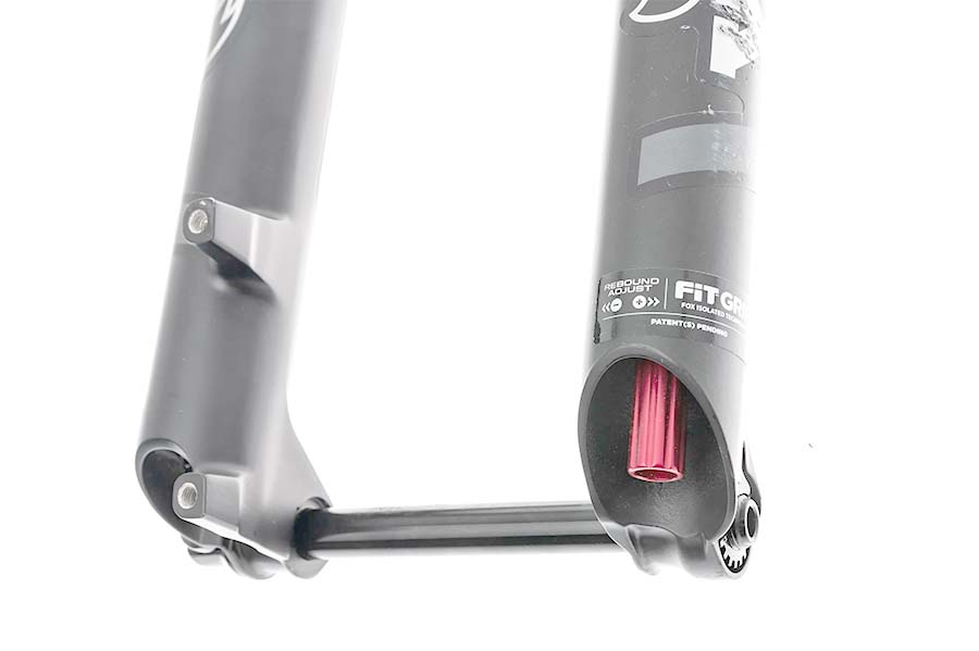

(112.83 KiB) 150 пъти

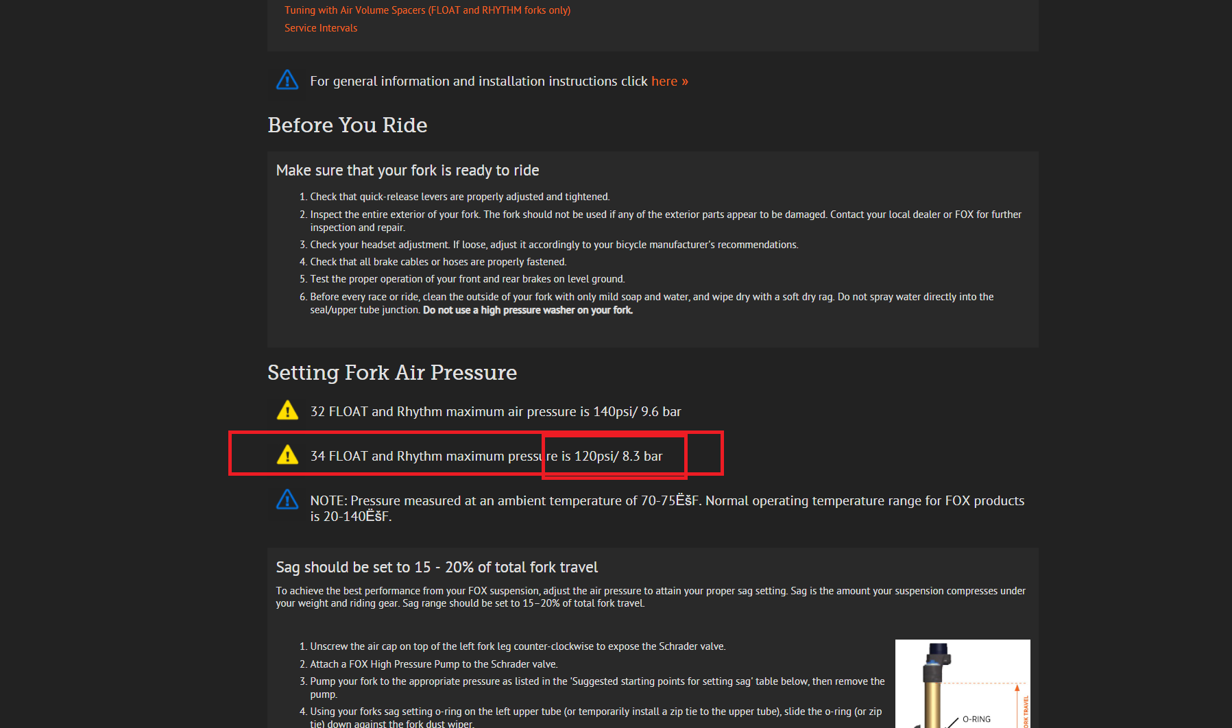

_SoRa_ написа:Вилката макс да съм я сгъвала до 50% от хода ѝ. Шока около 70-80%
Никога не съм "ботъм аут" нито вилката, нито шока.
Вилката е на 132-136 psi
Шока 50 psi.
Но аз следя сага, защото имам две помпи и двете показват различно налягане.
Между другото по данни на Фокс от сайта вилката ми е с 554 axle to crown.
Сора,
Може би имаме някаква грешка при пресмятането на psi от барове ( това имах предвид, че стават обърквания)
При 132-136 psi, законите на физиката твърдят, а не аз - Ти няма да можеш да сгънеш тази вилка в саг 20% - аз също няма да мога, а съм 100кг.
За твоето тегло (прощавай, че го намесвам в разговора :) приблизително говоря) започни от 60 psi и се цели в 28-30мм САГ.
Имаш чудесна вилка и съм силно изумен, че изпитваш такива проблеми с нея.
P.S: Ако в случая е просто печатна грешка и си объркала налягането на шока с това на вилката, което добива смисъл нещата изглеждат по друг начин
и просто трябва да слезеш надолу в налягането.
За мен ключовото в цялата информация, е че не си сгъвала вилката повече от 50% - това е странно и може би наистина не работи както трябва.

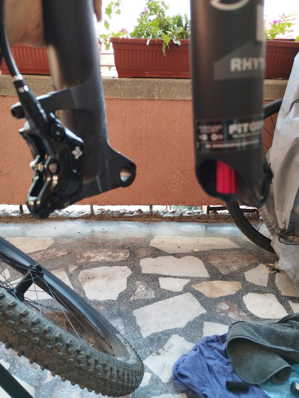

Мнениеот the_rookie » Пон Юли 31, 2023 12:45 pm
Мисля че колегите имат право, сигурно има някакво объркване, но на първо място трябва да се убедиш в точноста на манометъра! Ако ти се занимава да ми ги пратиш (манометрите)- мога да ти ги проверя! Пиши ми на лично.
the_rookie
Мнения: 542
Re: Тема за кратки въпроси
Мнениеот _SoRa_ » Пон Юли 31, 2023 5:33 pm
Едната помпа показа 50 за вилката и 120 за шока, другата 60 за вилката и 130 за шока.
Сага е съответно 12 мм и 21 ММ.
За 54-68 кг производителя е посочил налагане 58-68 psi fox 34 rhythm
