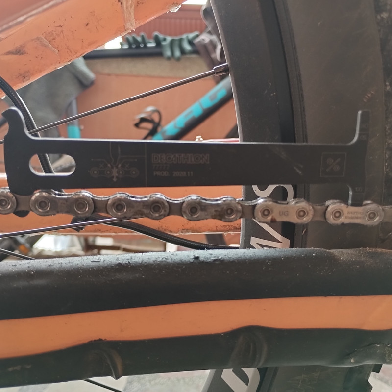

Bi11y написа:Какво им има на веригите ,че ги сменяш ?
Днес колелото беше на сервиз и механика провери с инструмент веригата и каза да я следя, че наближава да се сменя. Предполагам се е разтегнала.

Мнениеот Alexi » Нед Фев 25, 2024 8:53 am
сериозен разход на вериги ,сигурна ли си че механика ти правилно ги мери ? да не ги хвърляш на 0.5%

Мнениеот _SoRa_ » Нед Фев 25, 2024 9:30 am
Механика измери с инструмент на parktool.

Мнениеот Alexi » Нед Фев 25, 2024 9:35 am
както и предположих веригата е на 0.5 ,но имай предвид че тя от завода идва на 0.3-0.4 при шимано ,и 0.2=0.25 при Срам ( Срамските са по стегнати фабрично ) ,така че това е почти некарана верига .. то ако ги хвърляш на 0.5 няма оправия ,кара се до 0.75 без да има опасност от прекомерно износване на плоча и касета .. ако си пазиш старите вериги на 0.5 ,можеш да почнеш да ги въртиш 3те през 500 км да речем ,и ще изкараш с тях спокойно сезона :beer:

Мнениеот the_rookie » Нед Фев 25, 2024 10:21 am
Alexi, ако вярваме на кадрите и на измервателния апарат, си отива баш към 0,75!

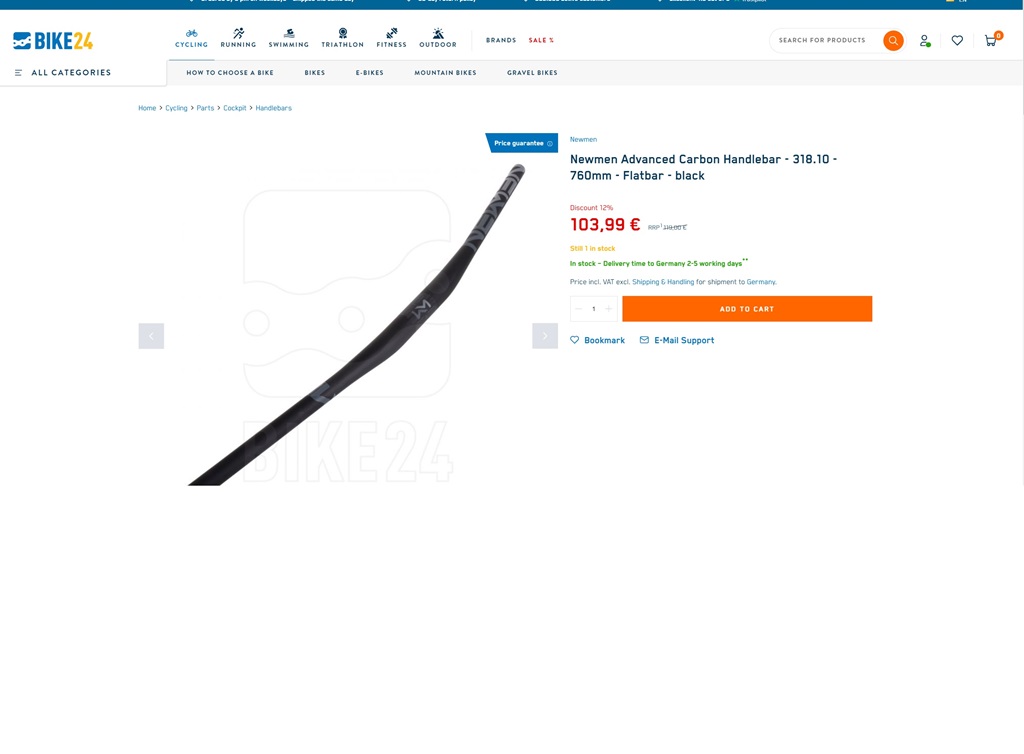

Мнениеот martin.radev » Нед Фев 25, 2024 4:19 pm
_SoRa_ написа:Ако съм доволна от вилката и гумите са с правилното налягане и сменя алуминиевото кормило с карбоново ще усетя ли разлика?
При мен се усети положително, но и до ден-днешен треперя да не ми се счупи в ръцете.
ползвам това на Newmen:
(66.45 KiB) 158 пъти
